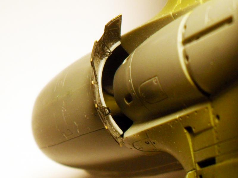

Возвращаюсь к 48му. Собрал из травленки "юбку" створок жалюзей.
Получилось как то так:
Прикинул к модели, фильтры видно!!!
#29 2015-05-03 00:14:49
Re: Сборка Р-40Е. Hasegawa. 1/48. & 1/32.
Юбка открытая хищности зубастому придаёт,и фильтры хорошо,что видно.Я не думал,что с Хаськой столько мороки.... sad

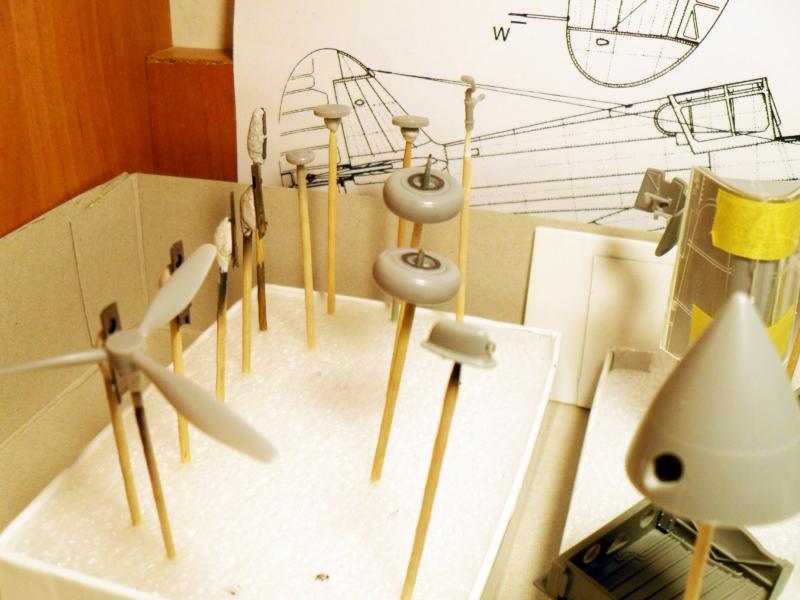

Несколько фото в процессе:
До окраски.
И после.

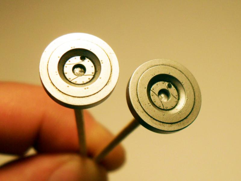

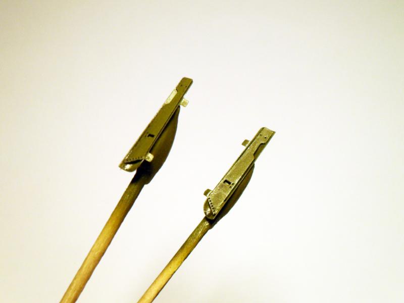

Покажу фото уже по отдельности.
По деталям прошел "сухой кистью", тонировка- смывка и лак.
Первым идет 48й масштаб:
"Травленные" детали смотрятся классно!
"Юбка" вообще хорошо получилась (сравнивая с 32м  в дальнейшем...)

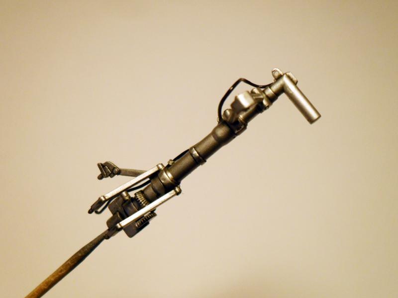

Внутренняя часть кабины и винт.
Стойкам конечно много сил и времени удилил:
Вот что получилось на данный момент.

Теперь 32й масштаб:
Винт и стойки смотрятся конечно посолидней.
Все таки размер имеет значение!!! big_smile
Внутренности кабины ни че так. А вот кто решится в дальнейшем на 32й - такой масштаб требует большей детализации.

Стойки в 32-м прям, как настоящие, а вот створки действительно смотрятся как-то скучновато.

Колёса и винт кроме масштаба вроде ничем и не отличаются  smile

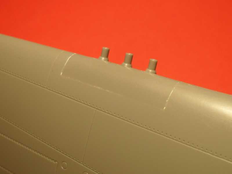

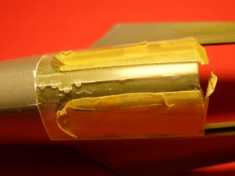

Вклеил и "притер" прозрачный участок кабины - замечу прозрачный пластик на много тверже в обработке.
"Счисал" имитацию боковой заправочной горловины и подножки - будем восстанавливать...

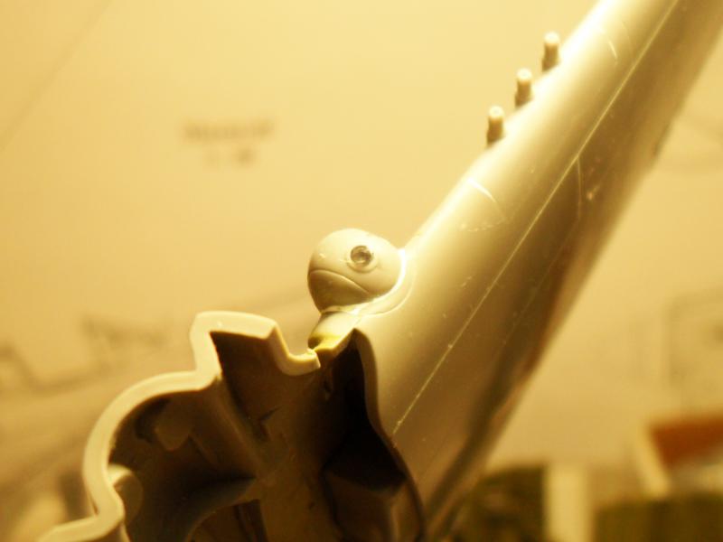

Зашлифовал вставки блоков пулеметов:
И опять напоминают о себе следы унификации модели под разные модификации самолета sad
Заглушки перед патрубками ( на модификации "N" стоят фильтры с отверстиями) раскрой ну ни как не попадает...
Даже вариант разведчика не забыли!
Ни че подчистим, за шпаклюем... smile
Но крыло победил!!!
Хотя Дима просил просто собрать и покрасить - это не про меня smile
И вперед клепать. Подготовил отверстия под БАНО и итог что сделано на сегодняшний день:

Да уж на такой "Лопате" ну или скорей "мастерке"точней ( я имею ввиду размеры 1/32 big_smile ) катать одно удовольствие smile
Ну вот "поднажал" проклепал фюзеляж и заднее оперение:
Восстановил за ново крышку бокового топливного люка и подножку:
На сегодня пока все.

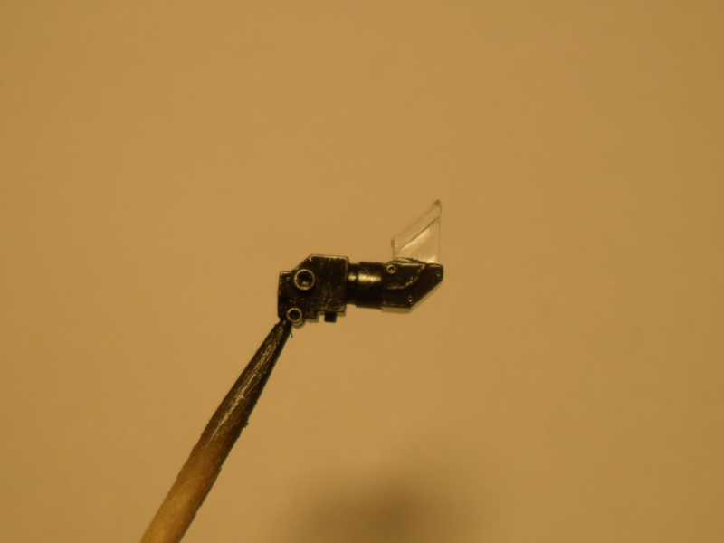

Начал собирать кабинет:
Склеил и покрасил прицел:
Вклеил его на свое место:
И накрыл всю эту красу проклепанным!!! прозрачным козырьком.
Смотрится как то так:
