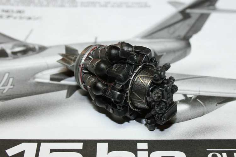

Собрал двигатель, здесь тоже не обошлось без сюрпризов от "Aires", срезав с летника сопло, выяснил, что отверстие внутри смещено, но ничего, при помощи бормашинки это было быстро исправлено
Красил супер металликом "MR Hobby MC211 chrome silver", краска после полировки просто горит, беда в том, что после вскрытия лаком, этот блеск пропадает, если лаком не покрывать очень легко стирается, а от смывки вообще облазит
Черные детали - акрил "Tamiya", сухая кисть и полуматовый лак "Акан".
После установки на мотораму добавлю проводку и пройдусь по граням еще сухой кистью, серебрянка стирается от рук, пока мелочевку крепиш.
Пока все
Ух! Класс!!!
Особенно передняя часть движка, где камеры сгорания - особенно понравились.
Как настоящий! Воо - ЩЕ - реально!!!

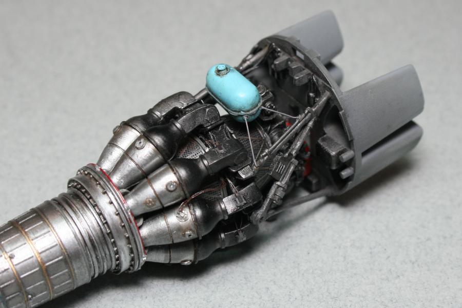

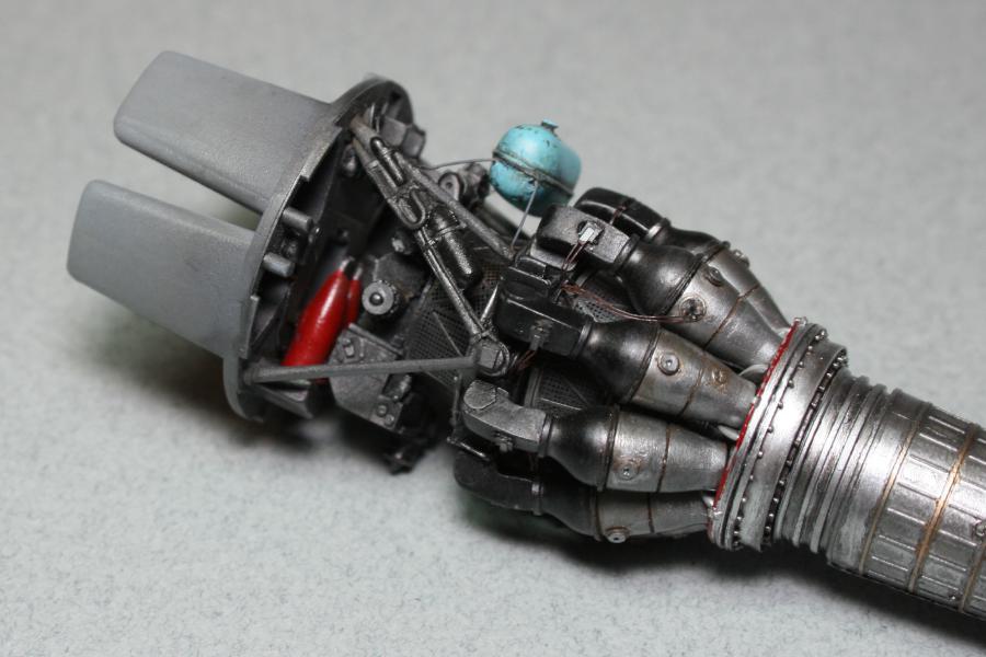

Собрал мотораму, добавил немного проводки и какие то красные баллоны , сори, но я не знаю их назначения, а на фотках они видны.
Всё это покрасил и оттонировал, установил турбину на мотораму.

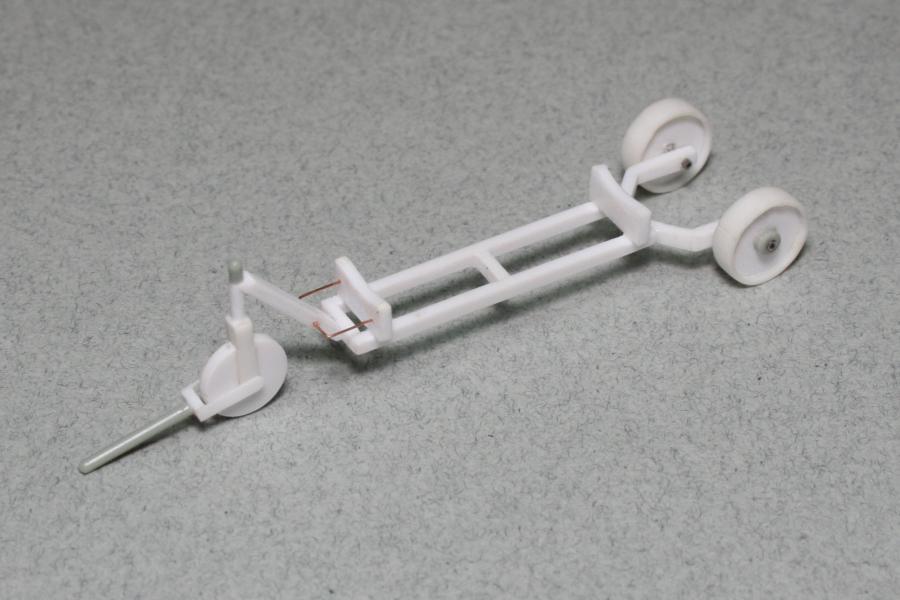

Изготовил тележку для пулемёта.
Собрал и покрасил само орудие, примерил на тележку.

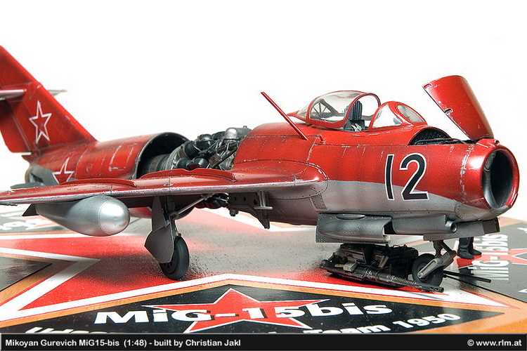

3) Какой вариант делать? Изначально выбор был за Китайцем, а вот теперь закралась "тень сомнения" камуфлированные не предлагать, Мигарь будет серебристым!

Ставь травлёные,и делай открытыми,смотрятся хорошо,насчёт антены не подскажу-Игорёк наверное знает,подскажет.Тележка зачётная,вооружение тож впечатляет,а насчёт варианта,я бы делал краснохвостого-в Корее они хорошо повоевали,отличились.Вопрс,плиты аэродромные делать будещь?Таки просятся...

Хорошо доработал и закончил движок. Бачки, трубочки и т.д.
Смотрится как настоящий!

По окрасу я бы посоветовал полностью серебряный. Красная половина фюзеляжа с килем сильно визуально "сломают" очень изящную форму Мигаря

Вот и я боюсь, что красный хвост испортит целостность картинки, а с другой стороны, он будет стоять отдельно на тележке и красный будет более контрастным.
А вариант этот мне очень нравится.

Да точно хвост же на тележке! А я сразу не додумал... Однозначно делай красный хвост!
