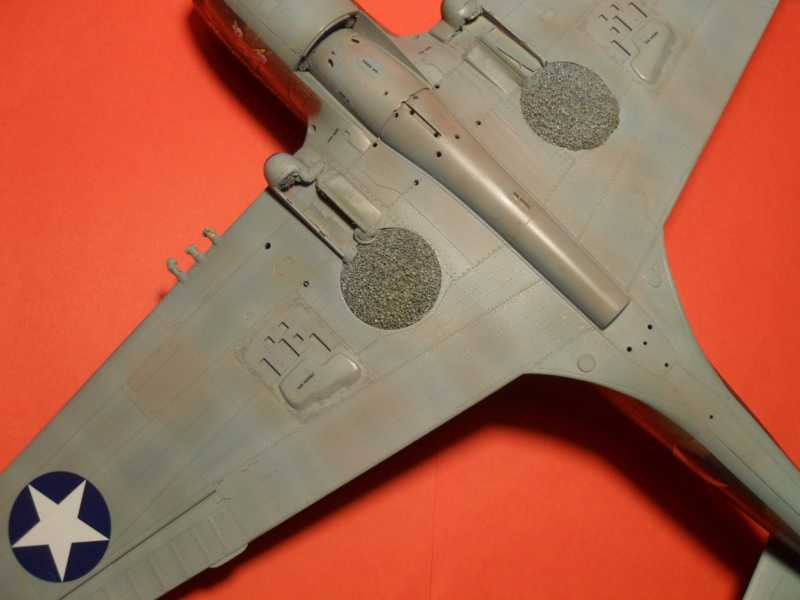

Пузо почти у всех было грязное.
Я до такой степени даже не грязню, не люблю с самолетов танки делать
А гильзозбросы довольно глубокие, покрасим будет все О-кей!
Так аккуратно стенки не получиться сделать...
Очень понравилась так называемая "цветомодуляция" на пузе, после смывки будет вообще шикардос!
Гильзосбросы я тоже не прорезаю, они красятся матовой черной краской и смотрятся отлично.

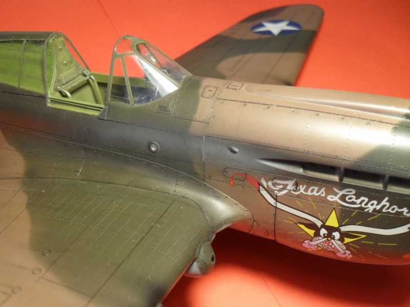

После очередного перерыва продолжаю публиковать сборку.
Задул всю модель блестящим лаком (из за матовой поверхности ушло ДВА ПУЗЫРЬКА "ТАМИИЕВСКОГО"!!!
), просушка и
перевел деки. "Приваривал" жидкостью от"Тамии" - Mark Fit.
Результатом остался очень довольным
Учитывая толщину "Хасовских" дек... Сами посмотрите:

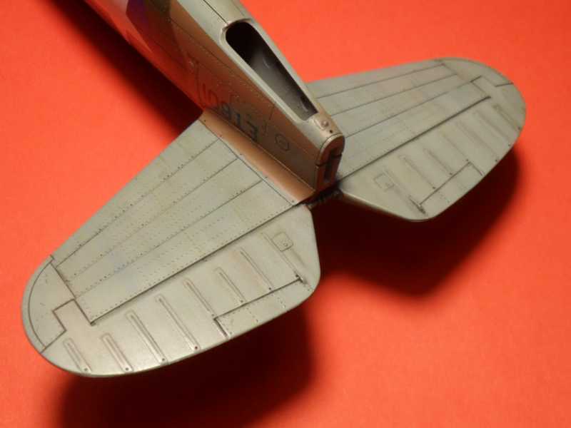

Следующим этапом была заливка швов.
Использовал опять "Тамииевскую"
Ранее я сам писал и еще кто то отзывался о ней как то не очень - мажется, грязнится, не вытирается как следует и т. д. ...
Посмотрел видео о применении этой смывки и услышал основной секрет!!! Поверхность должна быть блестящей!
И самое главное лак должен быть АКРИЛОВЫЙ !!!
Я раньше делал по нитре. Смывка входит в реакцию с такой поверхностью
А после акрила, сушки просто поставил точки (швы сами растеклись!!!) , дал пол часика подсохнуть.
Потом ущной палочкой смоченной в "Тиккуриле"или советуют чистый бензин для зажигалок, и свободно стер лишнее без проблем
Самое печальное
что не сфоткал результат, потому что сразу на радостях решил заняться "масляными точками"
На фото ниже швы будут видно отчетливо...

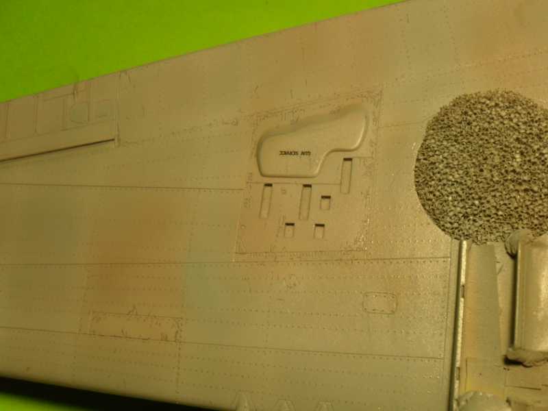

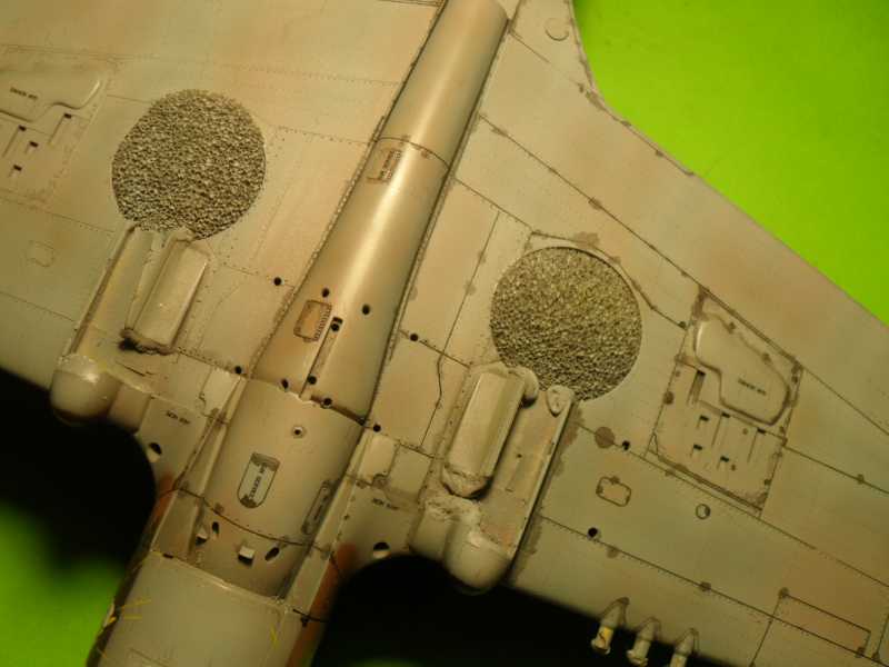

"Масляные точки":
И результат уже с залитыми щвами:
Самое главное свойство этого метода если не понравилось - взял тряпочку чистую и стер все ...

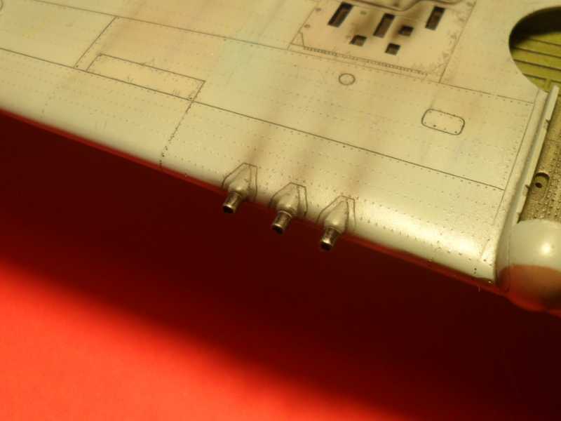

Задул выхлоп и нагар от пулеметов.

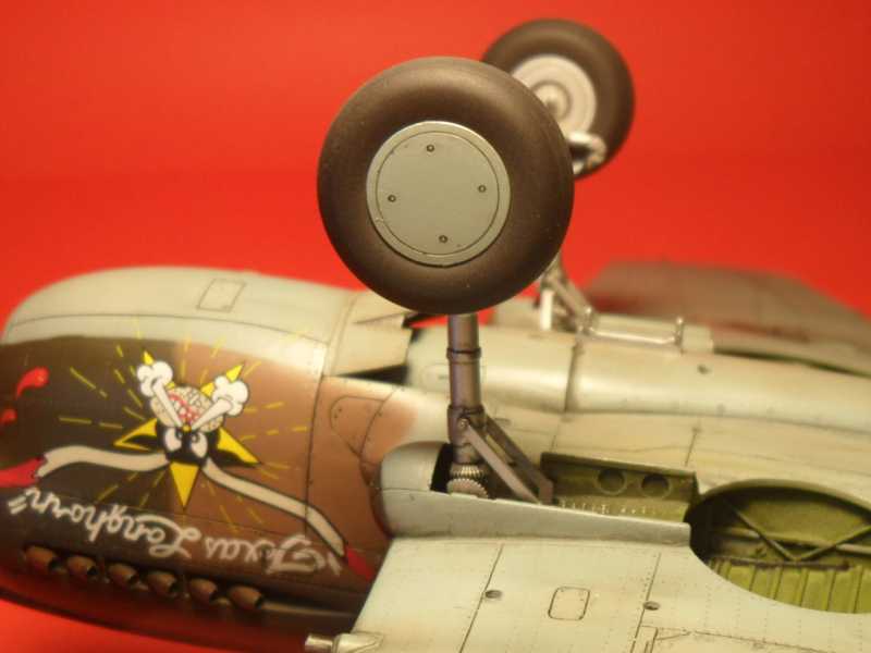

Вклеил на место стойки:
Собрал колеса:
И "обул" самолет:
Не плохо получились тормозные шланги и трубки на стойках!
Не зря долбился...
Это я сам себя хвалю
Так вот выглядит заднее колесо в сборе:

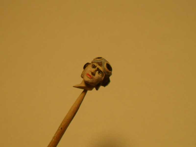

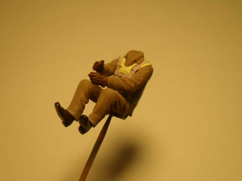

Приступил к самому трудному для меня занятию
Роспись пилота!

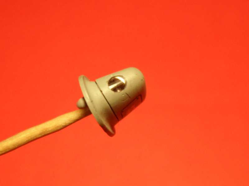

Поработал с кислородной маской:

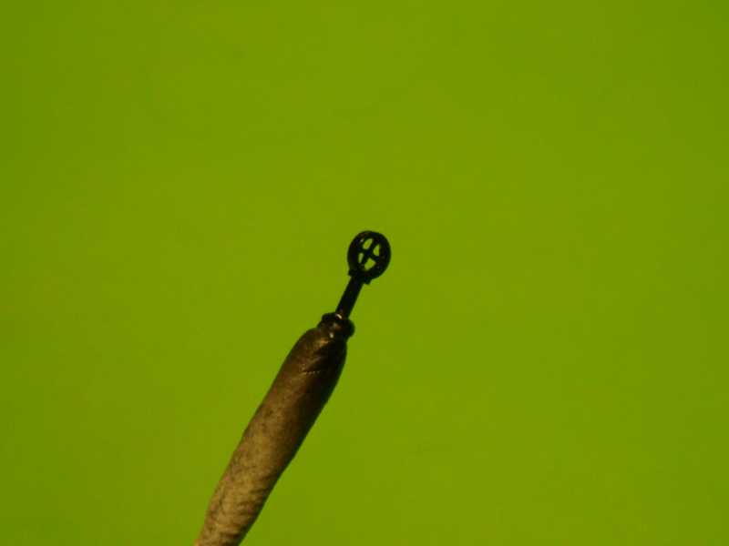

Переделал прицел.
Высверлил сплошную залитую имитацию перекрестия и
изготовил из кусочков тянутого литника новое:
А мушку из двух кусочков тянутой ушной палочки (трубка).
