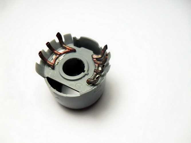

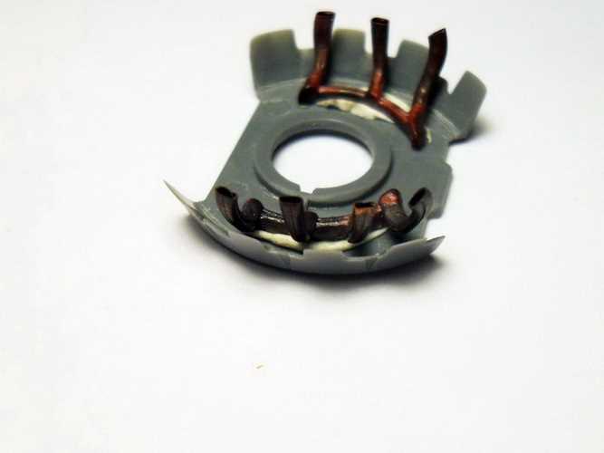

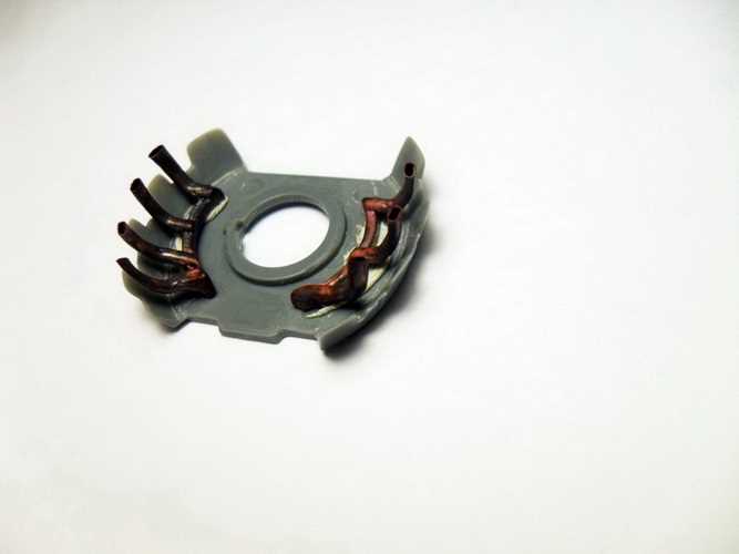

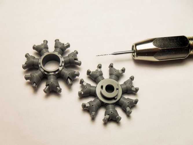

Так как фюзеляж практически готов к покраске решил заняться двигателем.
Ошкурил кое где капот,не много углубил расшивку прошпаклевал вход воздухозаборника. Подготовил под клепку.
Прикинул створки капота наверно нужно их чуть-чуть сделать тоньше(надо сверить с фото...).
Решил сделать открытыми что бы отличался от предыдущего "Зеро", еще потому что продолжаю приобретать "допы"...
Заказал патрубки от "REX" (только вышли) как прибудут сразу отсниму и получиться не большой обзорчик.
По двигателю думаю сильно не заморачиваться. Оставлю родной, добавлю свечных проводов и все.
Сделал отверстия под провода:
Пошел заниматься фонарем (благо в наборе положили маски smile )

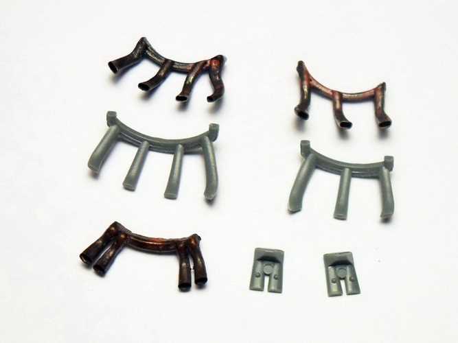

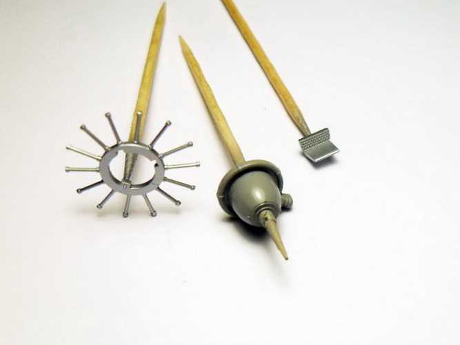

Пришла посылочка! Очередное дополнение к "Зеро" ! smile
Только что вышедший набор металлических патрубков от "REXx" :
Комплект делался под набор "Хасигавы" но при беглом осмотре и примерке стало ясно что адаптируется и под "Тамию".
Процесс установки постараюсь описать поподробней позже а сейчас сам продукт:
И для сравнения пластиковые из набора "родные":
Качество отменное,даже без увеличения видны швы - смотрится очень реалистично.Наверно даже красить не приодеться так только оттенить...
Кому интересен весь ассортимент (работают с разными масштабами и бронетехникой!!!) этого производителя добро пожаловать в раздел "дополнения".

Подгонка патрубков прошла успешно,как будто сделаны для "Тамии" :
Переделок как таковых не последовало. Убрал крепление "родных" пластиковых и на пластилине прикинул металлические. Сточил толщину створок.
Что получилось:
И обязательно надо было примерить на самолет:

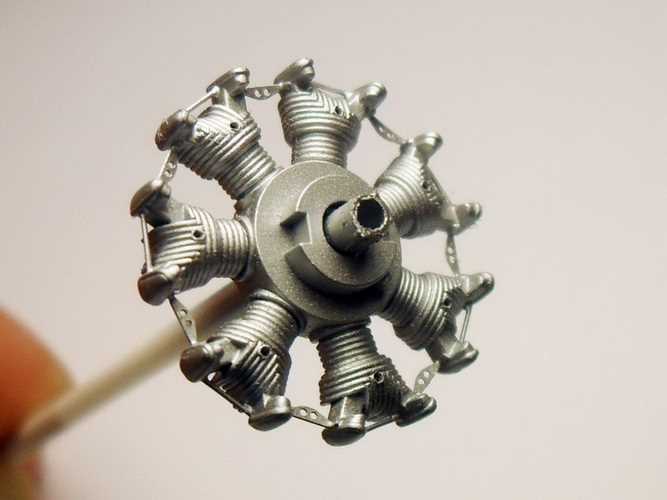

Зачистил и не много доработал двигатель. На 21м "Зеро" использовал травление только на переднюю "звезду" двигателя(капот закрыт все равно ни чего не видно...).
А тут как раз к стати пригодилось (правда так и планировал!).
Как всегда "Тамия" продолжает радовать.Стеклянные детали просто "кристалл" !!!

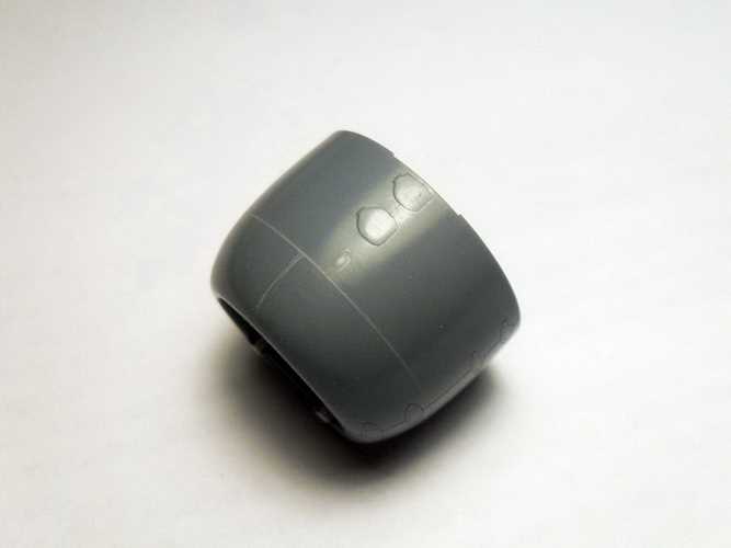

Доклепал капот двигателя:
Доработал чуть-чуть створки капота, сделал не большие тяжки."Юбка" будет открыта и хорошо будет просматриваться:

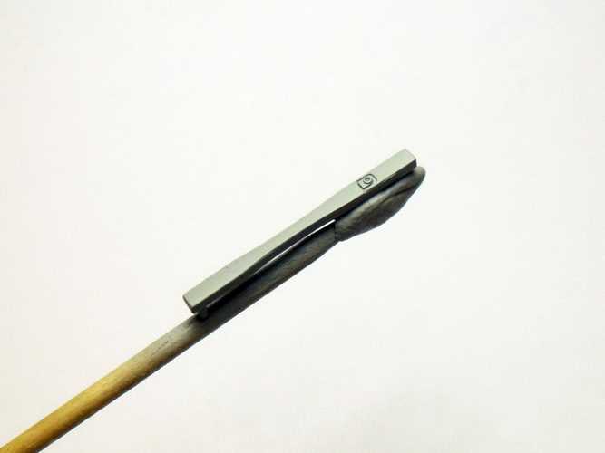

Взялся за подвесной топливный бак.Дается два варианта,решил делать фанерный(на 21м "Зеро" металлический-так сказать для разнообразия smile ):
Подготовил и окрасил "Ганзой":
Начал потихоньку красить и сам двигатель и его детали:

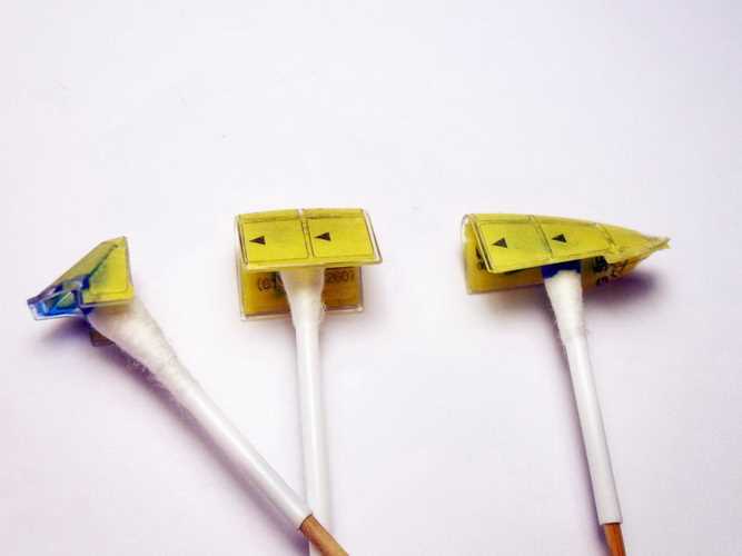

Первым делом габаритные огни.Благо в наборе они даются прозрачными деталями!
Подчистил,окрасил соответственно левый красной,правый синей и задний серебренной краской(вроде как отражатель):
Приклеил фонарики на место (клеем для прзрачных деталей от "Акан") и сверху покрыл "Футурой":
Закрыл масками для общей покраски:

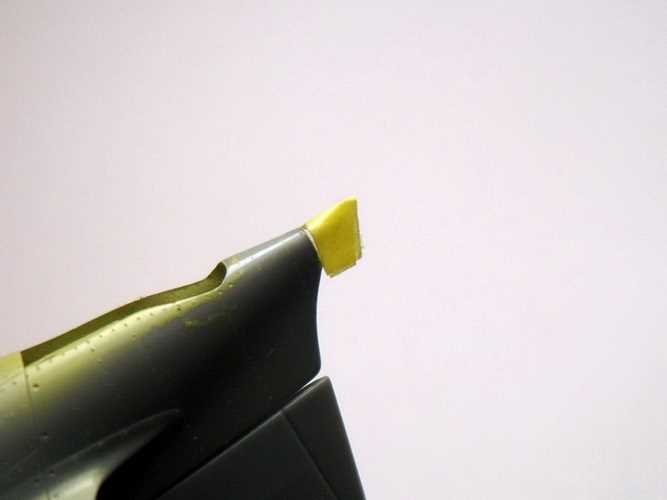

Заклеил скотчем кабину и что бы предотвратить отклеивание в процессе окраски (такое было раз и получилось не приятное "поддувание" краски во внутрь кабины).
Параллельно попробовал перевести деки на створки основных стоек и окрасил заглушку гака и бак:

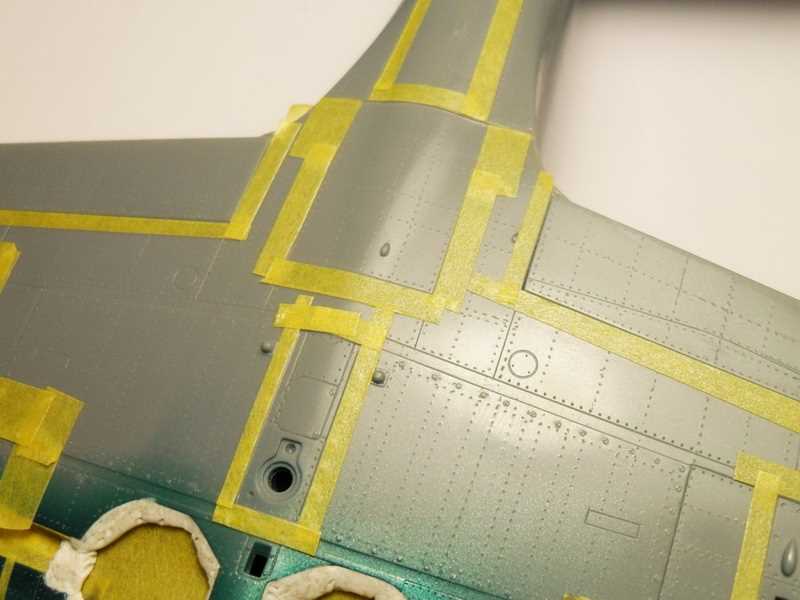

Вот на этой модели решил сделать "листовой эффект".
Процесс оказался долгим и нудным.На каком то этапе хотелось все сделать "по старинке"...
Первым делом тонкими полосками скотча клеем границы листов которые хотим выделить:
mini_23.jpegmini_24_20131111-1958.jpegmini_25_20131113-1904.jpegmini_26_20131113-1904.jpeg
Теперь заклевываем полностью маски (расход скотча приличный...!)
И закрашиваем все черной краской.
В данном случае использовал черный грунт:
Что получилось - позже...
