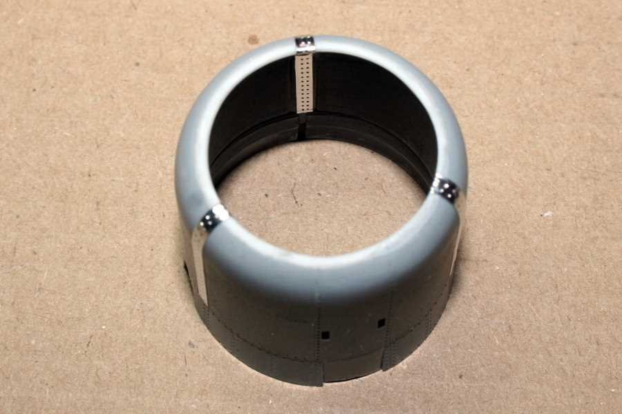

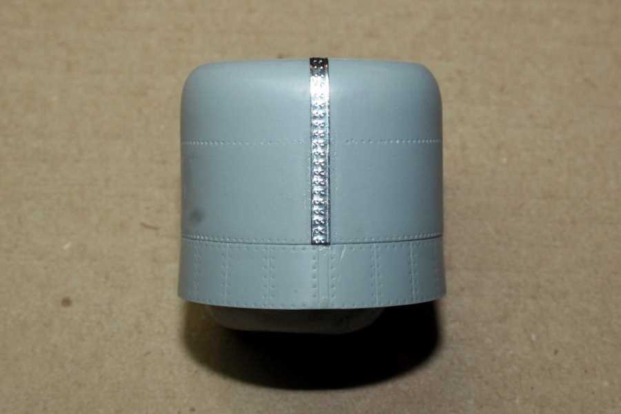

Сделал вставку и сточил кромку, честно говоря в процессе сильно пожалел, что занялся этим делом, намучился с выравниванием отверстия, несколько раз вставку переклеивал, почему то с равномерностью толщины тянутого литничка у меня возникли проблемы.

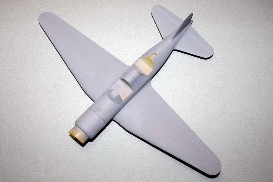

Фюзеляж наконец то собран, раскрой восстановлен, у "Звезды" походу традиция, делать стык в том месте, где его не должно быть, дабы моделист не потерял навыков в шпаклёвке и шлифовке, напилился от души.
Завтра планирую загрунтовать, чтобы следующий год начать со своей любимой части в изготовлении моделей - покраске!

Цель, поставленная на последний день уходящего года выполнена!
Грунт от AMMO MIG, эта фирма упорно хочет стать моим любимым производителем красок и химии, укрывистось просто супер, расход минимальный (ушло максимум 15 капель грунта на модель!!!), запаха нет, упаковка очень удобная, плюсы можно перечислять бесконечно!
