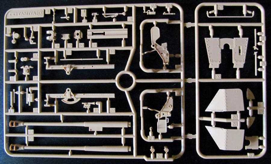

Не удержался, чтобы не поковырять новый пластик:
Вот думаю, стоит ли нутро белым задуывть? Один черт после установки орудия со щитом ничего практически видно не будет
И насчет орудия - вот как Тамия это делает?, склеил, слегка полирнул по стыку - все путем. Вполне смотрибельно, зачем металл ставить....

Кстати, обратите внимание - шторка над стволом конструктивно сделана поднимающейся. А теперь прощу помощи - что лучше: что лучше - приклеить мелочёвку, а потом изгаляться с ее покраской на месте (маски), или прикрыть "посадочные места" мини-масками и приклеить выкрашенную мелочь на покрашенный щиток?
Мне кажется, что мелочевку лучше красить отдельно, хотя многие красят её на месте, выкладывая масками.
Когда красишь мелочевку, установленной на место, контуры зачастую получаются размытыми, смывка конечно грани подчеркивает, но.......
Контуры то контуры, но.... Сегодня в обед прилепил на щиток перископы, ящичек, потом приклеил станок орудия и понял, что противогазные коробки лучше выкрасить отдельно - я потом при всем желании туда кисточкой фиг влезу. Опять же - стоит ли задувать внутри корпуса белым? - руки чешутся приклеить верх корпуса и подклеивать бортовую бронировку. Потом уже не задуть будет, не хочется лопухнуться.
Я сторонник того, что задувать белым надо до сборки.
Привет Валера! Если будеш открывать люки, то можно задуть.А если люки закрыты и нет возможности заглянуть во внутрь,ТО ЗАБЕЙ. Тубусы противогазов, ракетницы,оружие, аптечки и пр внутренний мусор крась отдельно(можно оттенить) А коробки на щиток с панорамами и прочим мерилом клей сразу на щиток орудия и задувай вместе со всей машиной.
Люки то закрыты, но под станиной орудия - боеукладка, и с некоторых ракурсов дно корпуса, мне кажется, будет проглядывать. Ладно, дуну белым во внутрь - не завоняю кухню за раз то.
