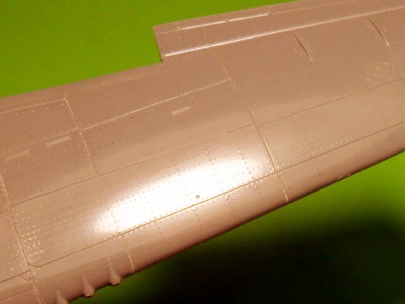

Отшлифовал "нулёвкой" не много клепку. Вариант будет полностью серебряным.
А на металликах любая проработка очень хорошо видна.

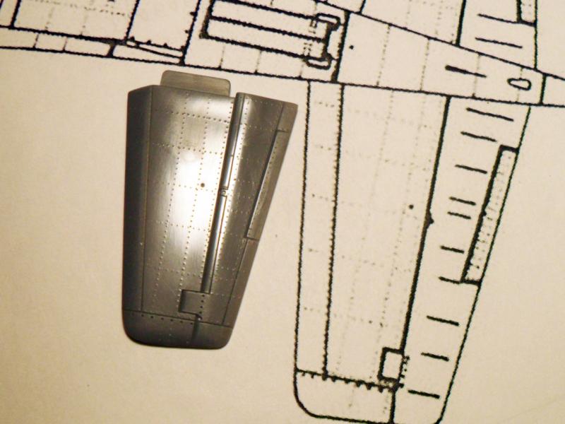

На плоскостях сошлифовал больше (говорили что крылья шпаклевались
Хотя на фото клепп все таки просматривается!
Получилось как то так:

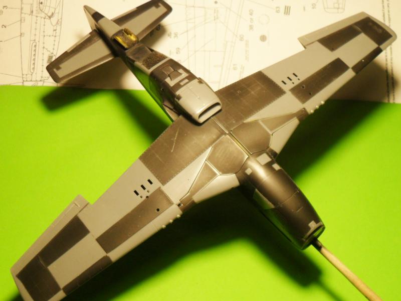

Не поленюсь и усложнюсь в окраске воспроизведением листового эффекта! Давно мечтал сделать это с металликами

Приступаю к самому интересному и творческому процессу - ОКРАСКА !!!
Способ вообще известный но я не разу не пробовал, решил его показать.
Мне повезло у меня имеется два оттенка металлика "Аlclad II" : Алюминий и темный алюминий.
И я когда-то приобрел черный грунт этого производителя.
С помощью как раз добиваются разной структуры поверхности одним цветом краски! (видел в нете

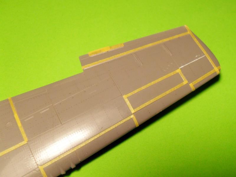

Первым делом обозначаю края некоторых листов тонким "Тамииевским" скотчем.
И заливаю "Колорстоп" или можно полностью все поверхности покрыть скотчем.

Я так понимаю, что после грунтовки ты снимешь маски и всю модель задуешь Алкладом, и за счет грунтовки получится листовой эффект?Листовой эффект получится однозначно, вот только вопрос, как Алклад ляжет на не грунтованный пластик??? У меня с этим были проблемы при покраске Мигаря.
ИМХО лучше всю модель загрунтовать, а листового эффекта добиваться при помощи другого оттенка металлика.
На закрылки лег великолепно!
"Алкадовский" грунт даёт другую по своей структуре поверхность и при покрытии краской одного цвета добиваемся так сказать"лёгкого"
листового эффекта.
Потом лак и второй слой следующей краской "тёмный алюминий" листы которые отчетлево видны темными на фото...

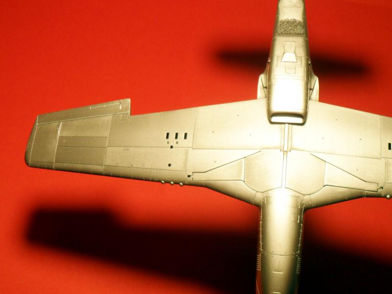

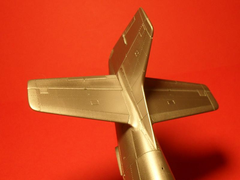

Задул "Алкладом" - очень яркая, хорошая и качественная краска!
Она просто"Горит" блестит страшно сильно,блики.
Понял что теперь еще нужно учиться фотографировать серебряные модели...
Крутил как мог но вроде вам "листовой эффект" должен быть виден.
Под разными углами разный вид. В принципе что хотел - эффект достигнут!!!
На этом не останавливаюсь .Сейчас слой лака. Сушка.
И еще выделим несколько панелей темным алюминием...
Игорек! А ведь видно, что листы разные. Прикольно ! Давай далее..
Супер!!! После смывки будет вообще ОГОНЬ!!!

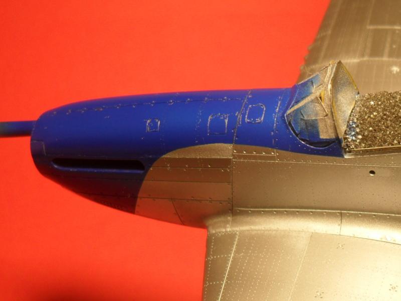

Окрасил нос в синий цвет.
После сушки нанес не много сколов (кончиком очень острого ножа).
Сильно поцарапанным делать не хотелось.
Все вскрыл лаком и на просушку...
Элементы кока так же попали "под нож".

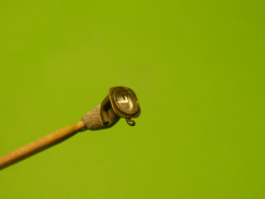

Изготовил крепление посадочной фары (производитель дает просто фару...).
Покрасил, сухая кисть, смывка и лак - готовая деталь:

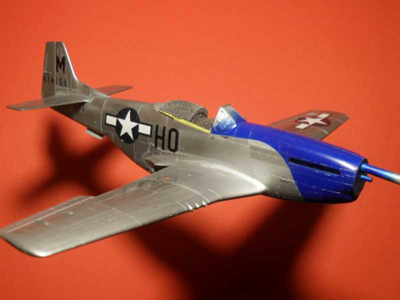

Занимался самым эффектным в производстве моделей это - нанесение декалей!
Сначала хотел сделать вариант самый "богатый" на победы этого летчика, с несколькими свастиками вокруг эмблемы:
Но по фото даже черно-белым видно что надпись на носу желтая...
А "Тамия" дает белую.(А такой изначально был прототип.) Пришлось отрезать две свастики на основном рисунке что бы сделать модель как можно ближе к прототипу(как я очень полюбляю делать!).
Нанес декали получилось как то так:
Так как "Тамия" не дает полный спектр мелких надписей пришлось обратится к остаткам других наборов...
Деки Тамии считаются относительно "толстыми" так что с ними может справится только
фирменное средство это:
И судя по результату это правда!!!
