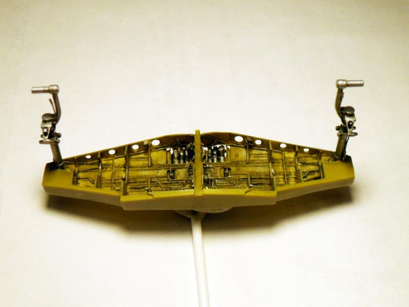

После строгих нагоняев Форумчан взялся за модели
Как и писал выше процесс вживления ниш происходил очень трудно...
Первым делом была сточена вся проработка "родной" ниши модели на нижней части крыла и доведен пластик до очень тонкой толщины ( на свету просвечивался как бумага!).
Прикинул так же спиленную по толщине смоляную нишу (в некоторых местах спилил аж до дыррр...) крыло ни как не хотело закрываться  .
Пришлось пилить еще верхние половинки. У всех наверное есть Мустанг "IСМ" ( с Тамиевским почти одно и тоже) можно сравнить с фото сколько удалено лишнего пластика!!!
Наконец то крыло состыковалось. От "Ариес" ожидал по меньше хлопот за эти деньги
Но работа со смолой компенсировала все расстройства.
Руками такую проработку не сделать (это я только про себя  ).
Вообще смоляные ниши раскрашивал первый раз и признаюсь что это СУПЕР!!!
Прикинул уже окрашенные стойки на свои места что бы потом не было вопросов.
Со стоечками так же потрудится пришлось.
Высверлил двузвенники и с проволоки добавил шланги. Прорезал и рассверлил ушки для буксировки.
Всю эту красоту раскрасил, оттенил и покрыл лаком.
Склеил крыло и полученным результатом остался очень доволен
Пока все.
Смола смотрится просто шикарно, сделать такое руками наверное можно, но я лично не готов к такому подвигу.

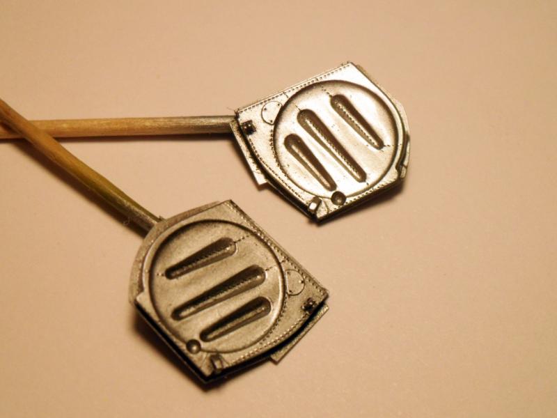

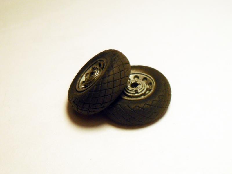

Покрасил и перевел деки на лопасти и занялся шасси.
Приноровился к краске. Окрасил пилоны и смоляные створки шасси:
Ну когда задул закрылки краска открылась во всей своей красе - ну очень понравилась!!!

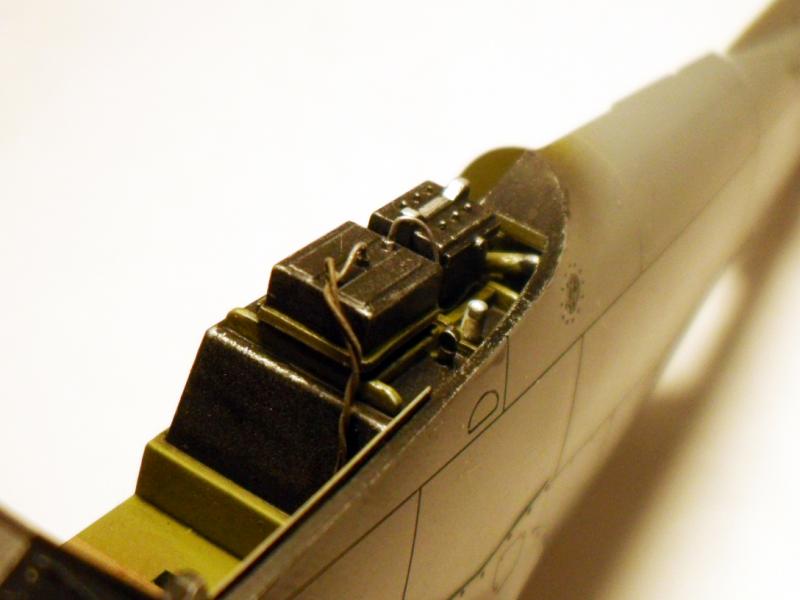

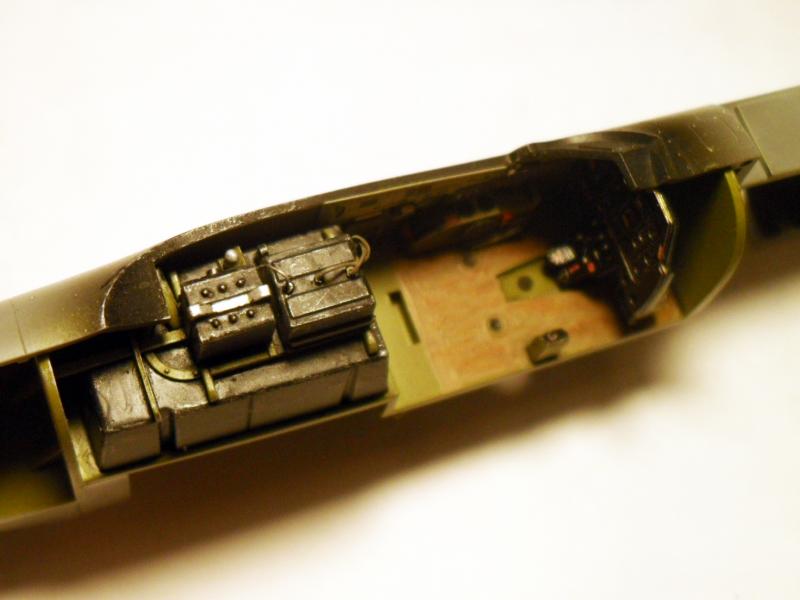

Потихоньку подбираюсь к кокпиту. Проклепал и задул черным каркас фонаря, раскрасил ручку управления:
Не удержался и полностью заделал кресло. Ну очень хотел прицепить ремни с "богатыми замками"
Вот так получилось на сегодня.
