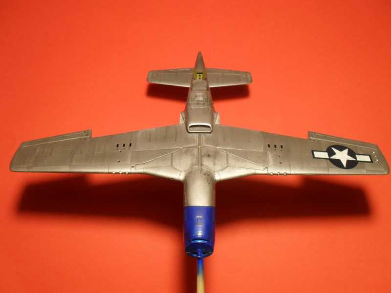

Следующий этап - смывка и не много масляных точек.
Как всегда использовал художественные масляные краски на пенине (тикурила) а проще очищенный уайт-спирит  smile
Выделил швы и не забыл про створки, винт и т.д.
Нанес не много следов эксплуатации.
Когда снимал крутил под разными углами - думаю что то видно...

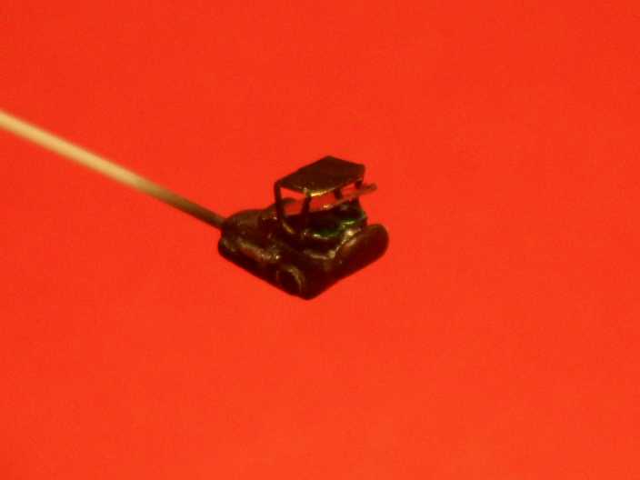

Хочу показать изготовление прицела К-14А в динамике...
То что нужно было повторить:
Используя несколько деталей травления для прицела от другого набора Р-51 получилось так:
Окрасил:
Оттенил и поцарапал - совсем не много smile
И самое мелкое и сложное"На закуску" вклейка стеклышка - думаю что видно на фото:
Завтра вклею эту деталь на свое "рабочее" место.
Продолжение следует...

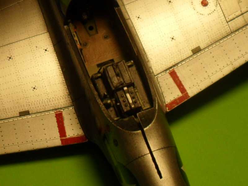

Как и обещал - продолжение:
Кроме прицела вклеил еще несколько деталей!
Кресло, ручка управления и антенна:

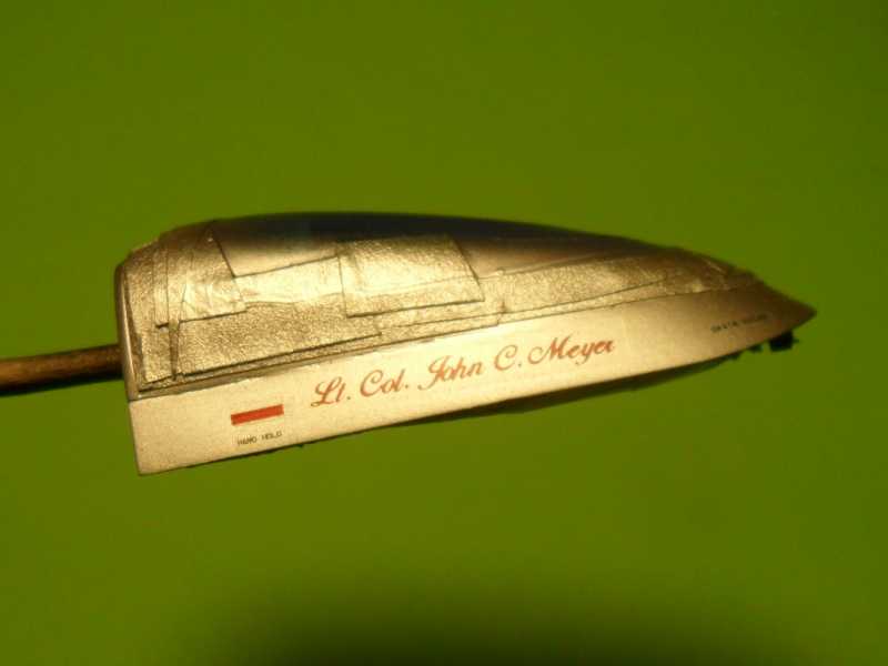

Собрал и прикинул на свое место винт:
Хочу особенно обратить внимание на фонарь.
Его сборка (прозрачная часть приклеивается на раму) забрала столько сил,
что можно было бы собрать какую нибудь простую модель просто "Из коробки"... neutral
Проблема в том что линия склейки не ровная (может потому что модель уже давно выпускается).
После длительной и мучительной подгонки, и наверно трех или четырех попыток приклеить!!! (тупо отрывал и переделывал).
Удалось все таки победить...
Мой совет купите фонарь афтемаркетовский, говорят он и точнее!!!
Маски и в покраску:
Перевел деки и лак:
Готовый результат:

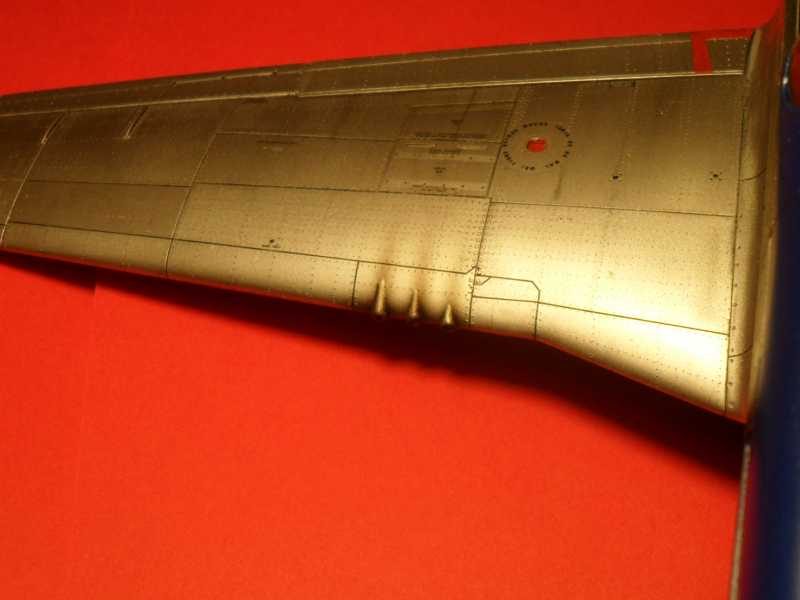

Продолжаю наносить следы эксплуатации "коптить" модель smile
По металику дуть сложно, код разными углами оттенок очень разный.
Самое главное не пересторатся!
Как получилось так получилось - уже непеределать...

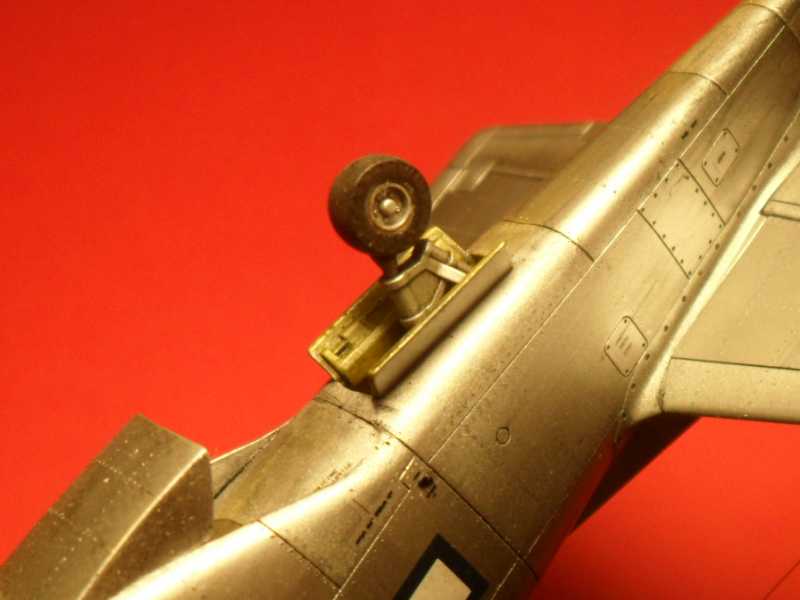

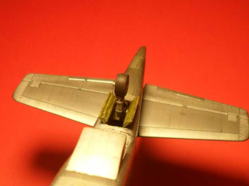

Вот приступил ещё к одному приятному процессу - к сборке всего "до кучи" smile
Первым делом вклеил на место заднее шасси:
Потом стойки, створки и колёса:
И аппарат встал на "ногы" big_smile
Следующим делом приклеил малые створки к стойкам:
И самым сложным процессом оказалось вырезать из мед. иглы штоки цилиндров уборки основных створок и вклеить их на место!!!
Дальше мелочь осталась вечером добавлю.
