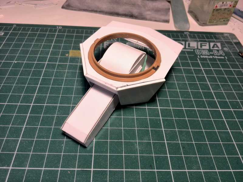

Закончив конверсию Т-34-100 Египет, встал вопрос: кто следующий? Поглядывал на Иракскую Т-55 Энигма или Меркаву. Но тяжелые времена вносят свою коррективу. Пришлось доставать с полки и перебирать старые запасы. Остановился на старой коробке от Звезды Т-V «Пантера».
В коробке оказался Италовский пластик Panther Type А. Пластик непривычно мягкий, и я бы сказал вязкий, шкурка быстро забивается. В целом качественные отливки, сходимость деталей хорошая. Есть следы от толкателей на лицевых панелях, но их не так много, благо есть Тамиевская шпаклевка. Опять же Японское качество как всегда на высоте. На мой взгляд, самая лучшая шпаклевка для пластика.
Так как я любитель конверсий, решил сделать зенитную модификацию Пантеры - проект FlakPanther V COELIAN II с башней Krupp так и оставшийся на бумаге.
mini_55cm_Zwilling_Flakpanzer_mit_Panther_Fahrgestell_Krupp_a0fdb7e16cbaf052611763e51252e4fd.png
Докупил траки, стволы и решетки
Начал с самого интересного – изготовления башни
mini_IMG_20151213_112323.jpegmini_IMG_20151213_112434.jpegmini_IMG_20151222_083049.jpegmini_IMG_20151222_083159.jpeg

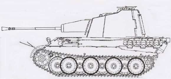

Судя по чертежу орудия практически вертикально вверх подымались - обалдеть...

Драгоновскую говорите, э-эх! Я не мазохист конечно, нравится мне трудности smile . Получаю удовольствие от самого процесса изготовления. Есть возможность что-то добавить от себя, почувствовать себя конструктором.
На чертеже башня установлена на Пантере тип G. На самом деле разработка COELIAN II (или как его называют в других источниках SUPER COELIAN) не дошла даже до изготовления макета. Думаю все осталось в эскизном проекте. В инете нашел только этот единственный чертеж neutral . Если кто поделится чертежом или эскизом данной модели – буду признателен.
В конце войны, когда господство в воздухе захватили союзники, актуально встала задача противовоздушной защиты танковых группировок. В то время и стали появляться зенитные танки. Скорей всего их изготовление было не серийным, а переделка на предприятиях во время ремонта б/у танков. Базой для установки башни вполне мог стать и корпус Пантеры типа А (который у меня и оказался в наличии).
Деревянный макет башни FlakPanther V (3,7см) COELIAN (младшего брата COELIAN II) на базе Пантеры типа D.
Вот еще картинки FlakPanther V (5,5см) COELIAN II на базе Пантеры типа А.

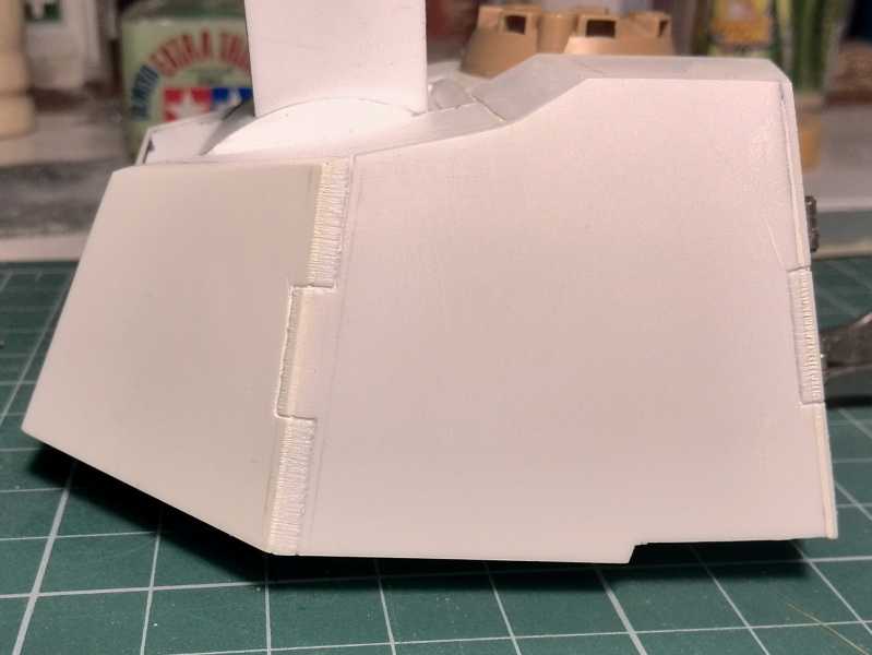

За выходные сделал следующее:
Прорезал скрабером контуры раскроя бронелистов. Для смягчения пластика промочил торцы бронелистов жидким клеем и ножом выполнил имитацию обрезки их автогеном.
По шаблону процарапал иглой люк наводчика. Петли откидного лючка стереоскопического прицела-дальномера - пивная жесть, провод диметром 0,4, острый нож и конечно же бинокуляры.
В последствии, при осмотре с пристрастием, петли оказались  крупноваты sad - переделал на более мелкие. Люк обзавелся ручками, замками и ограничителем. По периметру башенки наводчика имитирован сварной шов.
Имитация приборов наблюдения из прозрачного пластика от DVD диска. Блестящая фольга диска, дающая зеркальный отблеск - удалена. Из нее можно делать зеркала заднего вида и отражатели фар. Контур очерчен по торцам и граням черным маркером. Для придания легкого блеска тыльная сторона покрашена серым металликом и для большего затемнения поверх металлика нанесен тёмно-серый.

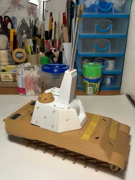

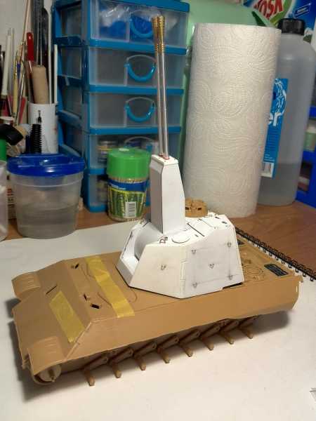

Спасибо за отзывы.
Продолжаю. Башня практически готова.
Из пластика изготовлены бронеколпаки вентиляторов, крышка мортирки, крышка окошка на башенки наводчика (предположительно для оптического прицела прямой наводки), эвакуационный люк (можно сказать «ворота») на задней стороне башни (видимо использовался для монтажа-демонтажа орудий). Гнезда для монтажа крана и амбразура спаренного пулемета из медной трубки от гильзы для обжима проводов. Ручки люков и скобы для крепления маскировки из медного провода. Рымы, поручень и командирская башенка взяты из коробки набора Пантеры.
mini_001_01_20160109-0909.jpegmini_001_02_20160109-0909.jpegmini_001_03_20160109-0910.jpegmini_001_04_20160109-0910.jpegmini_001_05_20160109-0910.jpeg
Изготовлена бронемаска орудий и установлены стволы.

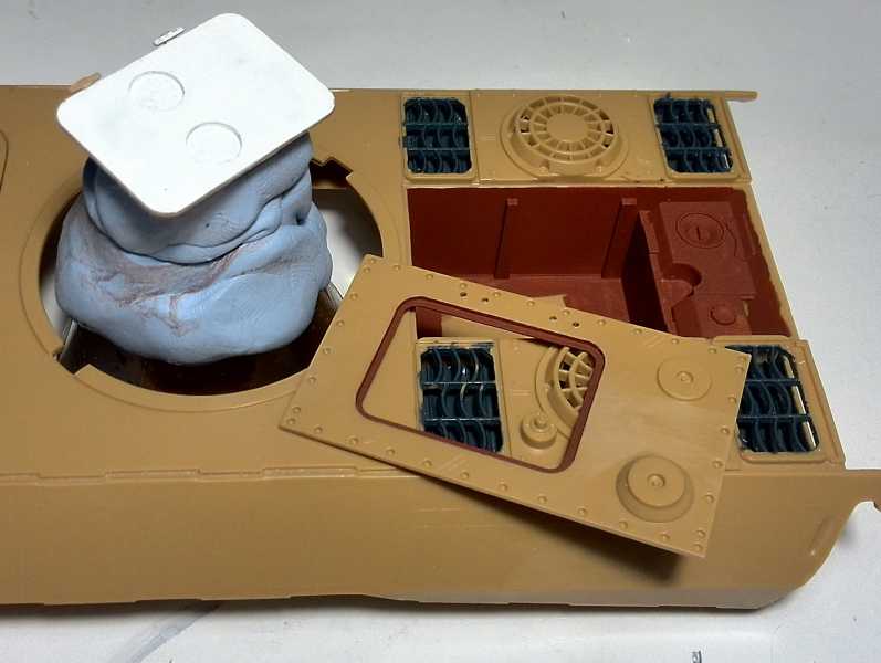

В наборе Пантеры из интерьера представлен только двигатель и рабочие петли люка моторного отсека.
Основной слой краски – эмаль, цвет - алюминий. Остальные цвета – акрил. Эмаль наносилась прямо на пластик и выполняет роль грунта для акрила. На двигатель нанесены сколы и смывка. Покрашен моторный отсек в цвет грунта.
