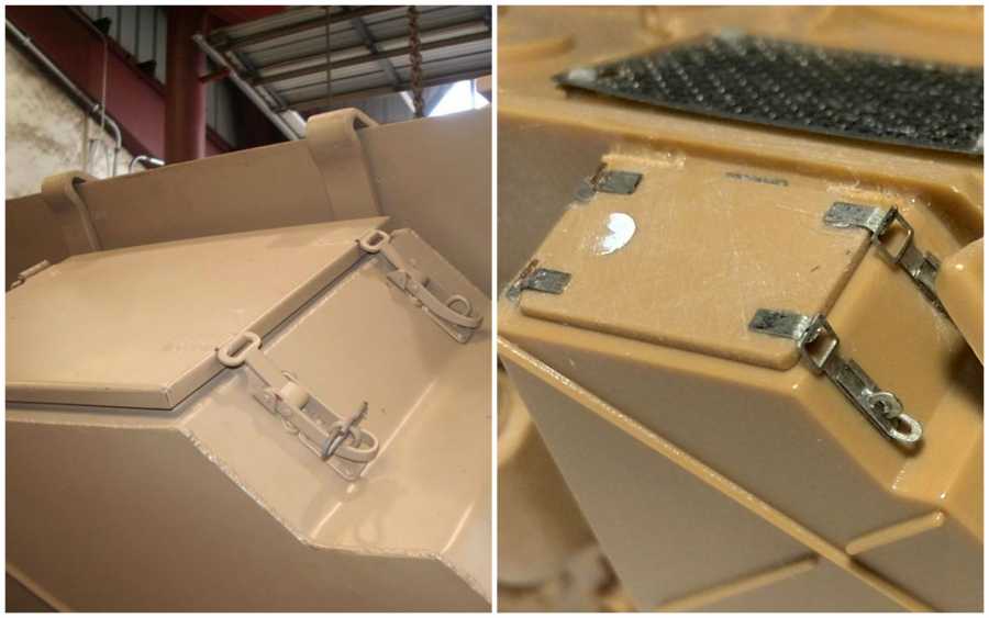

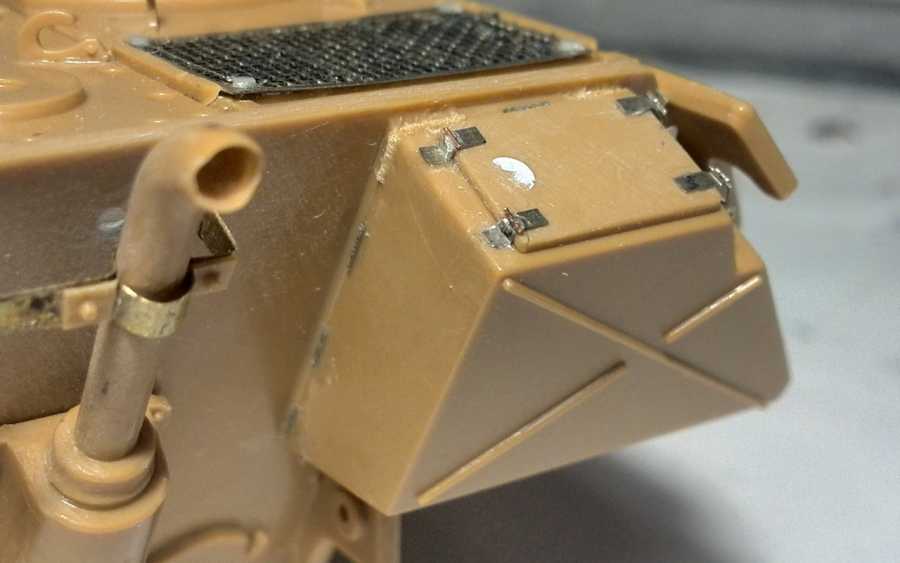

Ящик ЗИП
Из остатков фототравления смастерил замки и петли на ящик.
