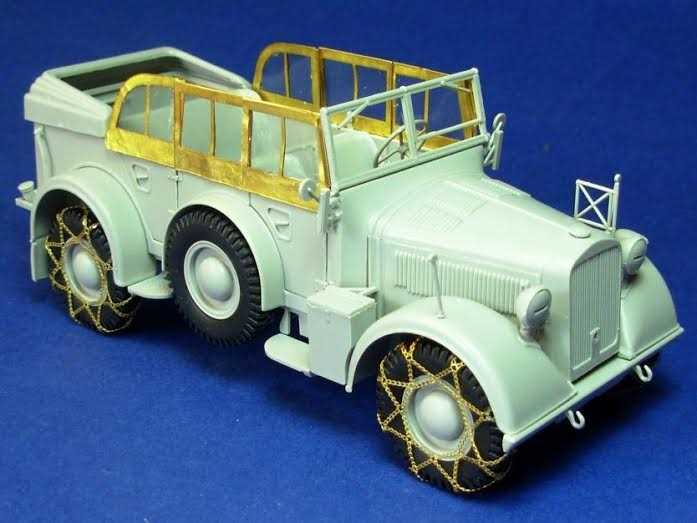

Как постройка продвигается?Вот попалось случайно-вспомнил,может пригодится?Не думаю что нужно приобрести,поскольку цена аж 8 евриков,при нынешнем курсе жуть.Ну мож пригодится,или сподвинет на что?
И к стати,если делать открытым,надо переделать сложенный тент,ну уж очень он убого смотрится - наверно лучше поколдовать с закрытым...
