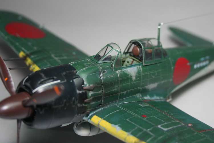

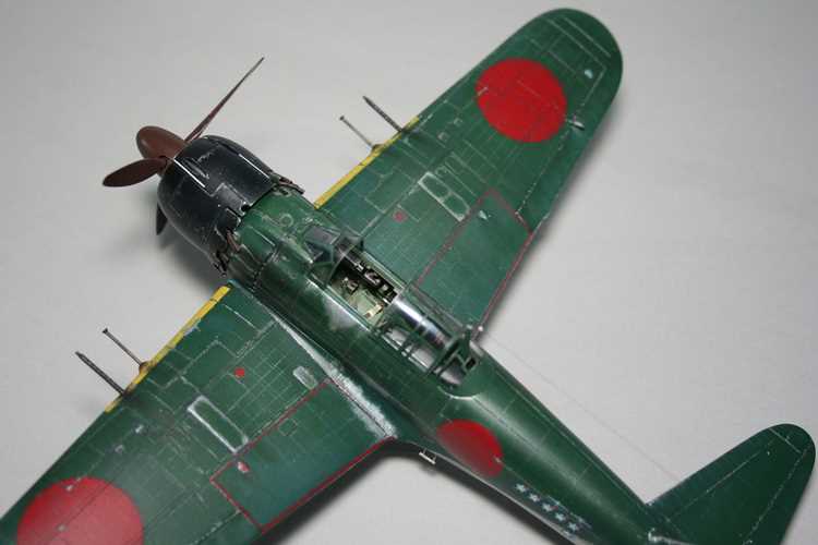

A6M5c Zero / 1:48 / HASEGAWA
Данная модель послужила своего рода «кошкой» в опробовании технологии обдиринга. Последовательность покраски следующая: 1-грунт, 2-металик, 3-глянцевый лак, 4-краска, 5-обдиринг (игла и модельный нож), 6- глянцевый лак.  Далее, как обычно фильтр и смывка.
При изготовлении использовались набор травления и маска от EDUARD, патрубки МОСКИТ. Накатана  клепка, АНО сделано из прозрачного цветного пластика, антенна из нитки бантика, пушки из игл, нагретых на огне и развальцованных при помощи шила (технология была когда то описана на Шкалике).

Классный "Зеро" получился.Сейчас свой мучаю, как раз для вдохновения и цвета легче будет намешивать. wink

Симпатичный аппаратик,понравился цвет на закрылках и нишах,по ходу можно было и интерьер кабины таким сделать,отлично окрашен - всё в меру,в руках держал КЛАСС!!! А ващще с ДНЁМ ВАРЕНЬЯ тебя сегодня!Оставайся таким же добрым и отзывчивым,здоровья и успехов.....и т.д.Ленчика тоже от нас поздравь.Приедешь,с меня подарок.

А нолик просто великолепен,в прочем ,как и всегда! Что ж, рука мастера.
