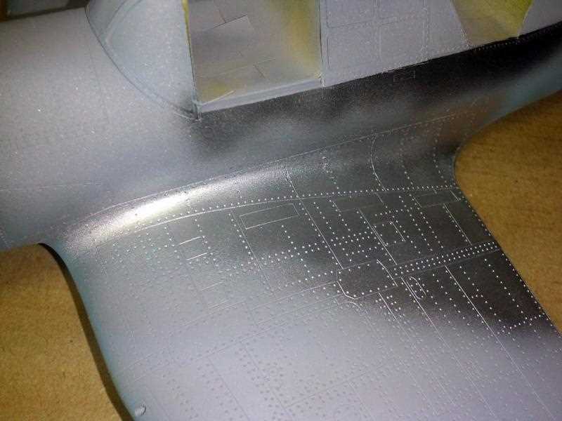

Прешейдинг даже на таких фото заметен а игра на разнице цветов сверху - вообще КЛАСС!!!
Я тоже по такой технологии решил попробовать на "Спите".
Правда у меня чуток сложнее так как сверху камо из двух цветов и каждый придется высветлить
Как обдирается краска "Тамия" с серебряночки ? Первый раз буду пробовать такой способ сколов...
Обдирается Tamiya хорошо, лучше сначала по швам иголочкой пройтись, а потом ножичком сделать сколы.
У меня перед обдирингом сутки прошли, и то проблем не возникло, между серебрянкой и краской обязательно слой лака.

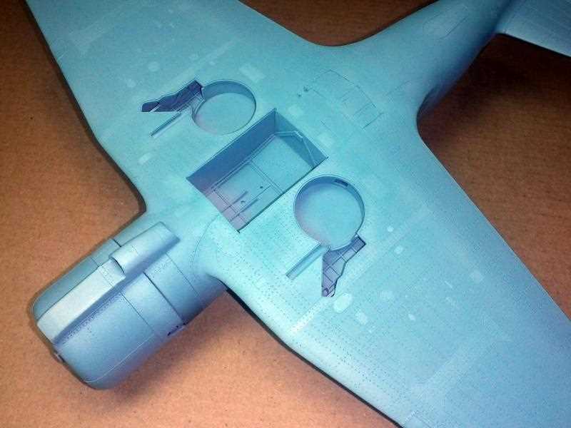

Приступил к визерингу.
Сделал смывку по нижним панелям, использовал смывку "Tamiya" смесь коричневой и черной, сама смывка мне не понравилась, быстро оседает и очень быстро сохнет, масло разбавленное пененом на мой взгляд гораздо приятней в работе.
По верхним поверхностям нанес масляные точки и растер их кистью.
Задул тонким слоем футуры, чтобы смывка не стерла эффект от масляных точек.

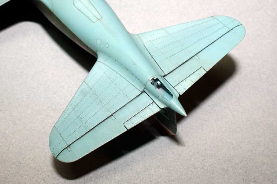

Сделал смывку по верхним поверхностям.
Саму "смывку" намешал из масляных красок, черный 70% + коричневый 30%, в качестве разбавителя использовал пенен, лично мне такая смесь нравится гораздо больше Тамиевской смывки, лучше растирается, края получаются более размытыми.
Выхлопной патрубок покрасил в черный цвет и обработал пигментами ржавчины и гари (протестировал подарок Игоря, пигменты M-Model)
Слегка доработал прицел.
Собрал и покрасил бомбы, установил их в бомболюк, оттонировал бомболюк и колесные ниши.
Немного добавил копоти и грязи на нижние поверхности.
Покрасил и оттонировал стойки шасси, на колёсах походу переборщил с грязью, но смыть грязюку не получается, а перекрашивать колёса мне не хочется.
