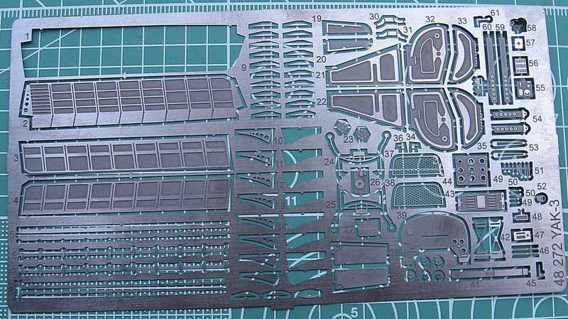

Теперь, о доп.наборах... Это кабинет на Як-3 от НеОмеги,и несколько наборов от ЗиП,смоляные детали. А так же травление на Як-3,от ЭДУАРДА(чехия),весьма уважительно отношусь к этой фирме!
ЗиП ...
Ну и травление...

Ну и в первые,для себя,решилась взяться за травлёнку...собрала один элемент,посадочного щитка.
К этому я ещё вернусь,там не так просто всё...учитывая,что травлёнка,на Як-3 от ЭДА,а не для "звезды"

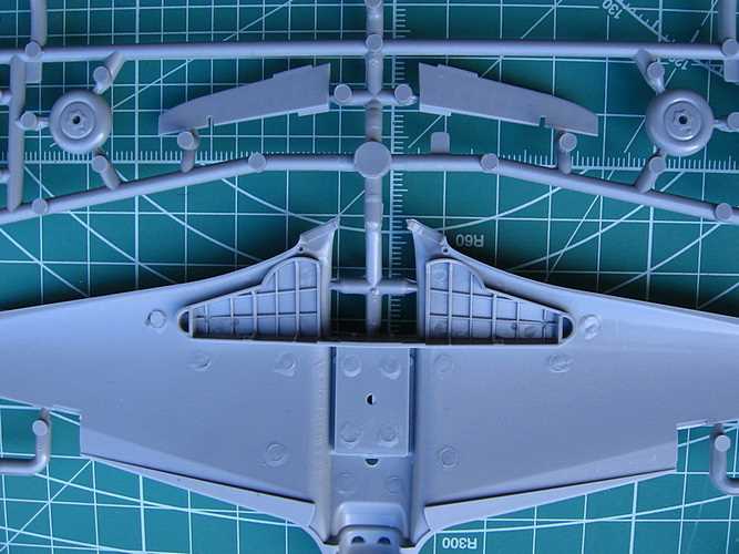

Затем вырезала люк с створками маслорадаторов в нижней части центроплана и заменила его на аналогичный,более детальный,от ЗиП.

Ну,а вот не в размер... расшивка на крыле звезды и травлёнка от ЭДА
Думаю,врезать по размеру травления,а расшивку убрать. Что думаете?

А на счет закрылков - врезай смело,расшивку убирай. Главное что бы перемычка между закрылком и элероном тонкая осталась(а то будет в глаза бросаться...).

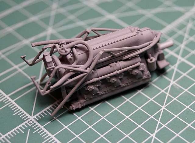

А вот так, он выглядит с пушкой, в мотораме (или как правильно?) Одним словом ,мне нравится! Двигатель "задула" грунтом Алклад (огонь штучка!)

Посмотрел с удовольствием.
Классно смотрится! Такую красоту грех прятать...

Двигатель впечатлил-все крышечки клапанов проработаны,даже поддон снизу-всё так и просится сразу оттенить.Ждём продолжения...
P.S. Вспомнился движок на ЯК-9 - Ну тогда и это было в диковинку-до чего дошёл прогресс...
Двигатель просто суперский получается, нужно срочно красить!!!
