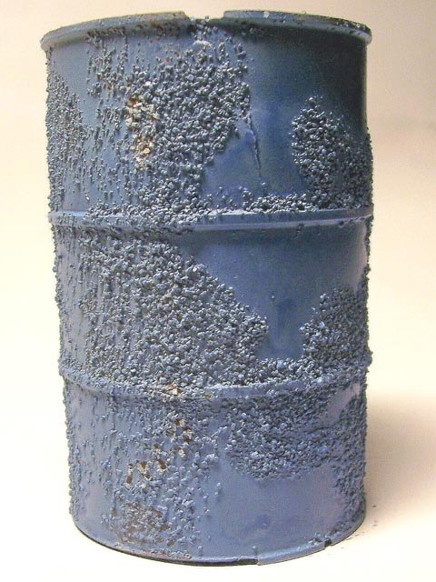

Продолжу тему бочек-попалался ещё один вариант изготовления,на мой взгляд более трудоёмкий,чем сделал я,но здесь кому чего нравится,предлагается обручи наклеять на свёрнутую пивную жесть,а потом обкатать полученное фольгой,я считаю что вполне достаточно продавить жёсткость какой либо оправкой,подходящей по размеру,ну здесь каждый выбирает сам,важен результат,который устроит моделистаКаждый выбирает свой путь....

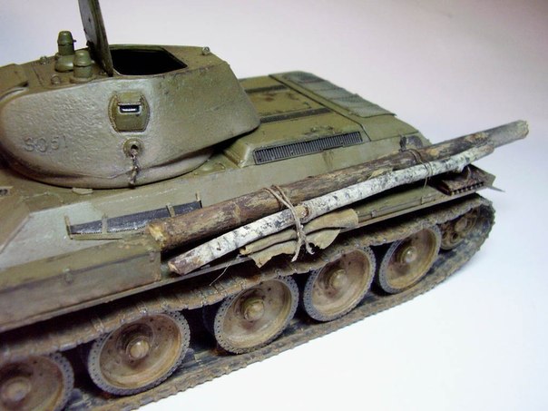

"Некому березку заломати" ? Остфронт во всей красе

Руслан, поясни, это маскировка в виде листвы или что?
Да нет, Володь,это эмитация массети в скатке,они то разные бывают,можно не салфетку использовать в качестве основы,марлю например,фольгу и т . д. Вобщем всё пробовать надо... Попробуй меня вечером в скайпе набрать...Хорошо,что хоть появился,а то заходишь на форум и молчёк...
Не, ну ты прав, любопытная лохматка получается
