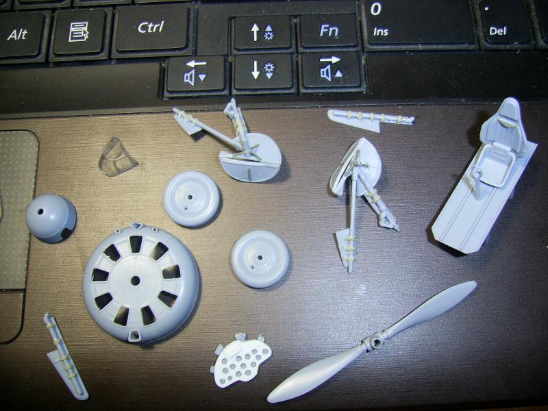

Вот вешил разродится своим новым "шедевром". Собирать начал еще два два с половиной месяца назад. Затем потеря товарища, полуторомесячная командировка ,лень и вот ;напилил.
Окрас машины будет тривиальным. Б. Сафонов. Сильно как видите не заморачиваюсь . Небольшие дороботки,но без фанатизма. Остальное должна подчеркнуть окраска.
П.С. Давно хотел открыть тему, но не было фотоаппарата. Спасибо Виктории Левченко, что дала на время Русика фотик.

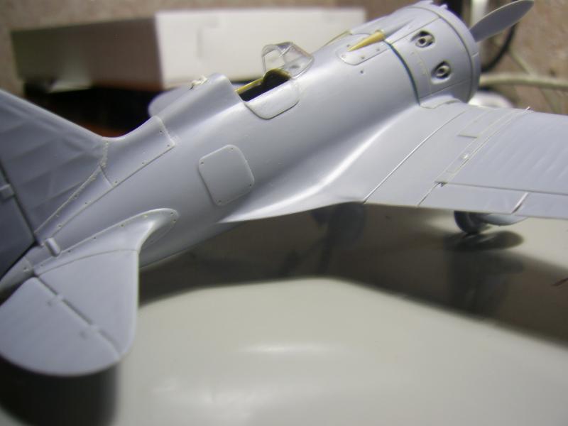

"Сафоновский" это тип 24. Если что у меня деки от "Академовского" есть.
Вижу есть клепка, это родная или сам накатал?
Не поленись сделай окошки в нишах стеклянные и одно должно быть в боковой стенке ниши на виде спереди.
С какой стороны щас посмотрю и выложу фото.
Если будут вопросы пиши с радостью помогу

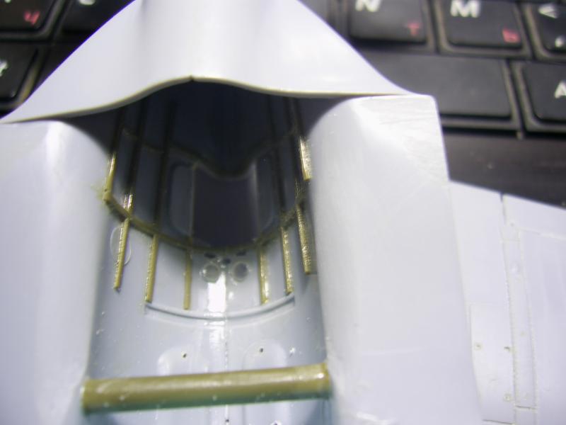

Да Игорь ! Это тип 24. Окошки в нишах прорезаны и стекла приклеены. Окно в задней части ниши тоже прорезано. Но из-за отсутствия инфы -что это за окошко, я туда втулил сеточку.
Так-же жопорукенько зделал и прилепил пластины усиления крыла, для установок РС.
Клепку наносил сам так-же по фотографиям из инета. Кабину делать-кумарит, педали ,редуктора уборки шасси. Лучше пилота посадить.

При зборке данного аппарата сразу возникла проблемка. Одна половинка фюзеляжа была поведена винтом. -Сжал ,склеял, вроде исправилось. Но потом ,чтобы между капотом и передней частью фюзеляжа образовалась щель ,пришлось отрезать капот . И фюзеляж повело снова. Пришлось в передней части вклеивать пластину. И всеравно щель не равномерая
. Да и плоскость стыкуется не ахти. Вот такой гемороец.

За подголовником это правда фото-пулемет. Я с ним "промордовался"долго, вырезал из куска литника и обтачивал....
Большое смотровое окошко просто остеклено было плексом, сетки не было. А за ним полная темнота....
С кабиной даже не парся! У меня там "Эдиковская" шикарная приборка и кокпит - не видно НЕ ХР..А Даже при открытой боковой дверце
На счет капота больше не че нетрогай. Они там на проволочных шпильках "сидели" ходили ходуном, главное что щель видна.
Покрасишь будет все Ок!!!

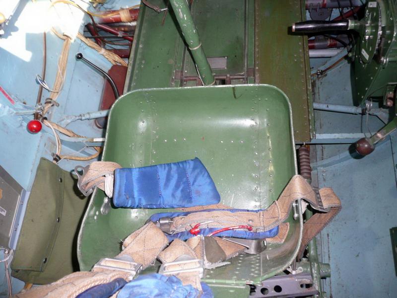

Нашел несколько фото восстановленного "Ишачка".
По кабине :
Кресло и пол я думаю что красили в зеленый из соображений заметности - но это мое личное мнение.
На некоторых снимках Второй мировой видел кресло обтянуто брезентом (наверно хаки),
потому что контрастирует со светлыми стенками кабины...
Так что Сергей пиши если что какие виды нужны. Самолет отфоткан очень детально все выкладывать нет смысла...
В нашем случае козырек не окрашен - металл.
Фото это подтверждают!
