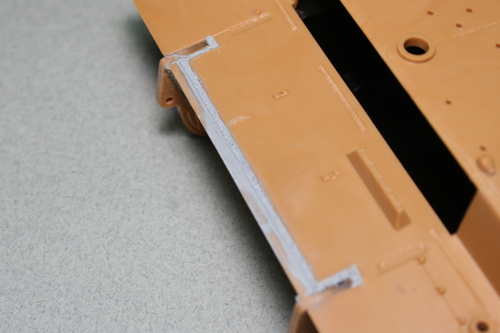

При первом взгляде впечатление от содержимого коробки весьма не плохое, но при более конкретном разборе выясняется масса недостатков, шов от прессформы есть абсолютно на всех деталях, на некоторых даже со смещением, а на мелочевке он доставляет особо неприятные ощущения. Количество утяжин вообще просто зашкаливает, скажу так, кто не собирал Звездовский Тигр, тот об утяжинах ничего не знает. big_smile big_smile big_smile
Пол тюбика шпаклёвки, как не бывало!

Без шпаклёвки не обходится практически нигде, вот ещё один пример.

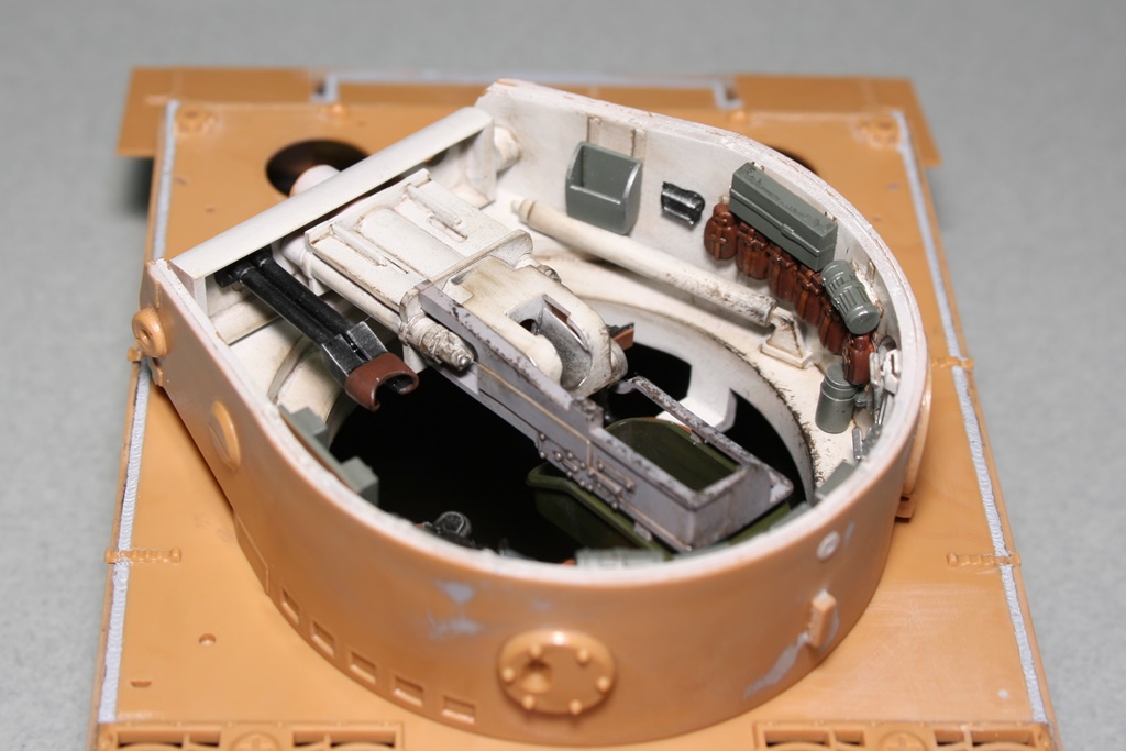

Производитель даёт интерьер башни, долго думал, заморачиваться с ним, или нет, в итоге решил сделать с открытыми лючками на башне.
Собрал, покрасил и оттонировал интерьер. Считаю, что делать интерьер в танчиках, это дело не благодарное, через лючки практически ничего не видно sad узнать о его существовании можно будет только по фотографиям.
mini_IMG_0795.jpgmini_IMG_0800.jpgmini_IMG_0802.jpgmini_IMG_0805.jpgmini_IMG_0807.jpg
Из проволоки сделал ручки на лючках, покрасил их в белый цвет, а теперь меня начали мучать сомнения насчет белого, многие делают в цвет корпуса, если у кого есть инфа по этому вопросу, буду признателен.

Сев, по поводу башни - ты мелочевку красил отдельно и потом приклеивал - или наоборот?

Валер, красил всё отдельно и устанавливал уже после того, как сделал смывку, думаю, что и с шанцевым инструментом так же нужно поступать.

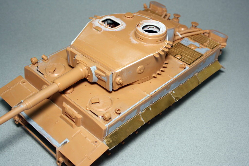

Продолжаю стройку:
Переделал проводку к фарам, сделал имитацию заклёпок на люках мехвода и стрелка, установил пулемёт.
Собрал и установил выхлопную и фильтровальную системы, высверлил входы в патрубки, доработал крепление шлангов. Из скрученной вдвое проволоки сделал цепи крепления крышек фильтров, из фольги сделал полку ящика.
Пластиковые надгусеничные полки решил заменить на жесть (использовал фольгу от тюбика), сильно мять не стал, танк будет не сильно потрёпанным.
Собрал башню, при установке верхней плиты, образовалась ступенька, пришлось по периметру наклеить полосочку пластика. Установил дымовые гранатомёты, из проволоки сделал к ним проводку.
Просматривая фото прототипа, увидел трубки возле люка командирской башни, сделал их из иглы от шприца.
"Звезда" даёт неудобный способ крепления башни, её нужно установить на плиту, зафиксировав шайбой, а уж потом плиту приклеивать к ванне, я решил пойти другим путём, в плите сделал пазы, а на шайбу башни приклеил две полочки.
Сборка корпуса закончена, на дня приедут сетки МТО, установлю их и можно в малярку.

Класс!
Уже "вырисовывается" танчик!!!

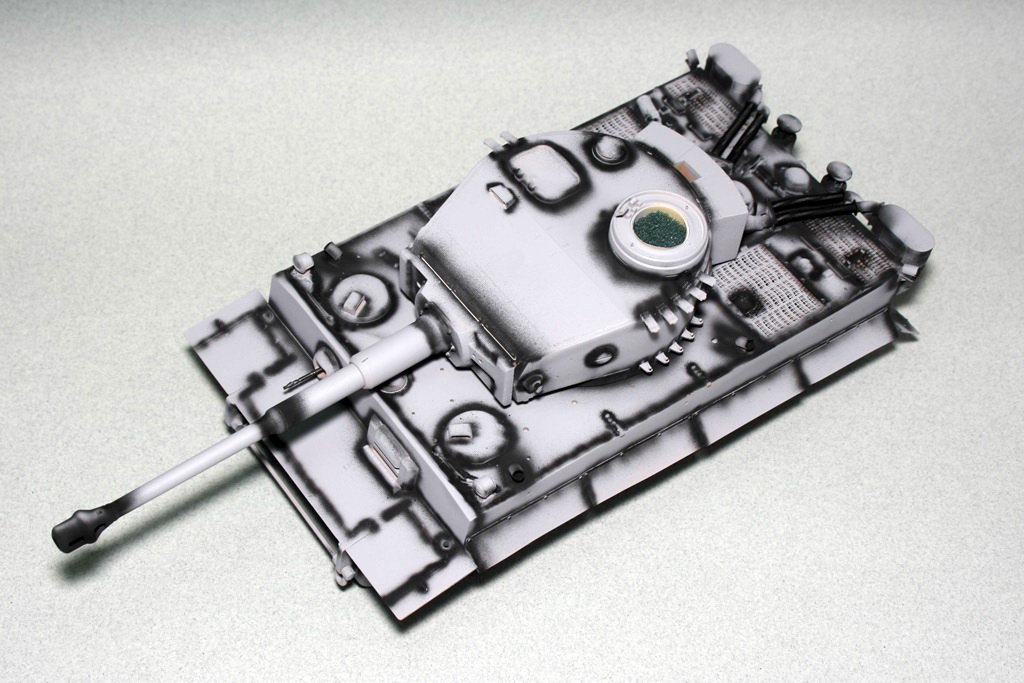

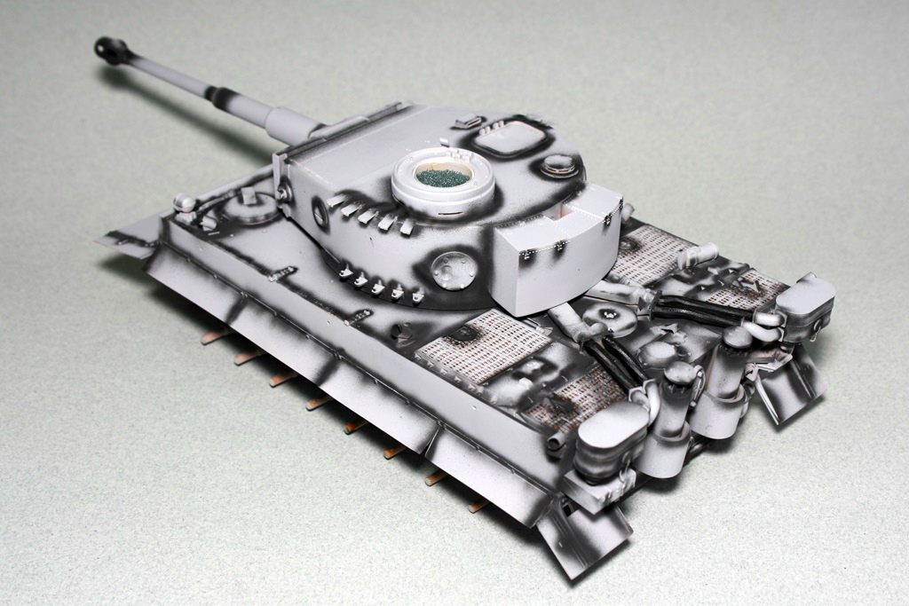

Финальные фото перед грунтовкой.
Модель загрунтована, сделан предшейдинг, на будущее пришел к выводу, что предшейдинг нужно делать более глобальным.
Окраска в базовый цвет (краска АММО MIG - 011), сделана цветовая модуляция, путём добавления в базовый цвет белой краски, высветления делал в три этапа, последний, это совсем светлой краской, кисточкой по выступающим болтам и всякой мелочевке.

Ух! КРАСАВА!
Молодец Сева! Продвигаешь в люди новые технологии и очень подробно рассказуешь!
Предшейдинг и модуляция просматривается хорошо даже на фото.
Пока танк выглядит как самолет:-)
Думаю со следующим этапом "засерания" все станетна свои места.
Это естественно, он покрыт глянцевым лаком, наложил фильтр и "самолётность" как ветром сдуло.
